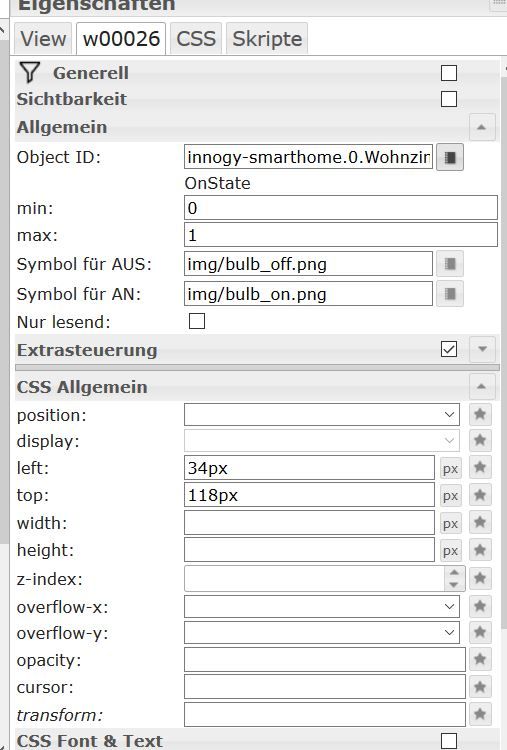

    Ich habe nun auch angefangen mit einem Raspi und IoBroker nach anfänglichen schwiirigkeiten bin ich aber doch schon ein Stück weiter, aber jetzt komme ich nicht weiter.
    Habe mir den Innogy Adapter geladen und in Vis eine Lampe angelegt das ging einen Tag super und jetzt sobald ich auf das Wiged drücke geht nichts mehr und der Adapter von Innogy spingt von grün auf Gelb nach 2 Min ist dann wieder grün.
    Kann hier jemand einem Anfänger weiter helfen.

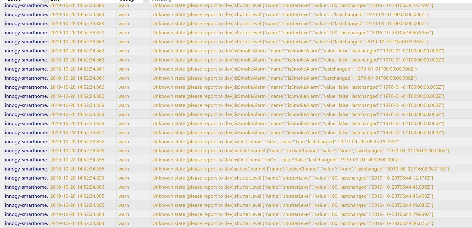

      Schau mal im Log , dort erscheinen Error Meldungen vom Innogy Adapter .
      Zeige sie mal hier, dann können wir dir weiter helfen .

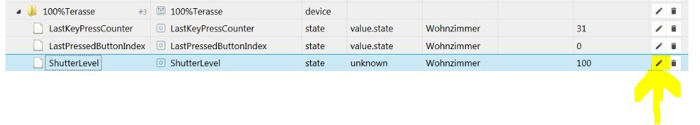

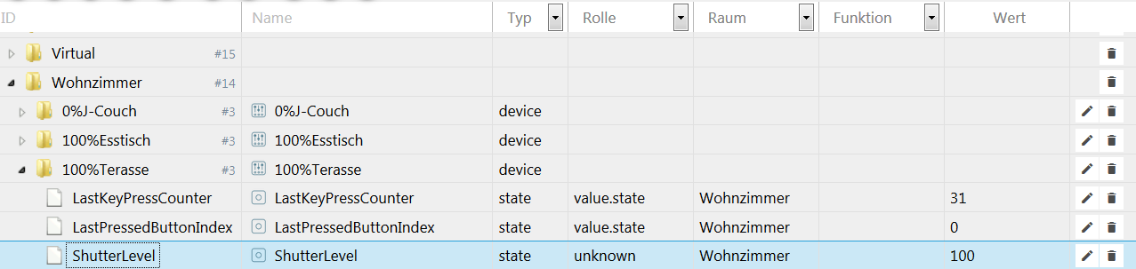

          Also laut Log sieht das nicht nach einer Lampe aus ,die du schaltest .
          Zeig mal bitte den Datenpunkt von der Lampe in den Objekten und die Einstellung vom Widget als Screenshot.
          Kannst du mal bitte einen aktuellen Log zeigen ,wo du die Lampe schaltest !

                      Trage mal zum testen , beim Widget anstatt 0/1 false/true rein .
                      Oder mal leer lassen und dann betätigen !

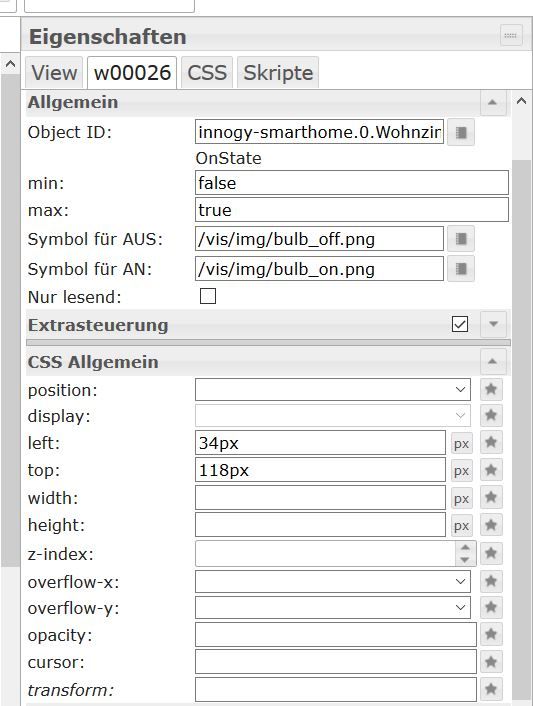

                        Ändere bitte den Einttrag min auf false und max auf true. Hier läufts damit.
                        Die Fehlermeldungen im log habe ich auch. Da sind wohl noch ein paar kleinere Bugs im Adapter (0.33) . Beispiel: ShutterLevel als Zeichenkette definiert, sollte eine Zahl sein.

                          @Glasfaser @ITCrowd ok super das war es mit false/true das licht schalte an und aus.
                          Allerdings bleibt das Widget gleich also die Glühbirne zeigt nicht an das das Licht an ist leuchtet nicht gelb. Habt Ihr hierfür auch die Lösung.

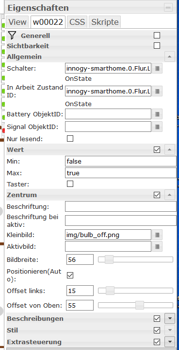

                              michael 1975
                              bei mir sieht das so aus was muss ich da ändern
                              I 1 Antwort Letzte Antwort
                                OK. Habe hier andere Widgets in Gebrauch.

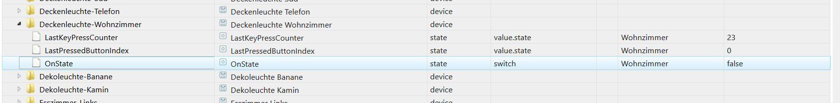

                                Testweise einmal aus der Objektliste steuern. Funktioniert das störungsfrei?
                                  michael 1975
                                  wie kann ich das was ansteuern wenn ich das licht anschalte sehe ich das es sich ändert.
                                  aber in der Liste kann ich nichts machen.

                                    @michael-1975 sagte in Innogy Adapter geht nur sporadisch:
                                    Er meint , du sollst true oder false in den Datenpunkt schreiben , ob es störungsfrei funktioniert !?
                                      michael 1975
                                      ach so ja das funktioniert störungsfrei.

                                        @michael-1975
                                        Dann nimm doch den" bool.button " den dir ITCrowd vorschlägt !?
                                          michael 1975
                                          ok dann muss ich mal schauen wo ich das finde. Habe auch schon ein anders probiert da zeigt es auch keine Änderung an.
