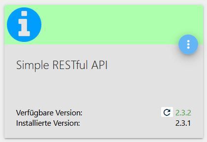

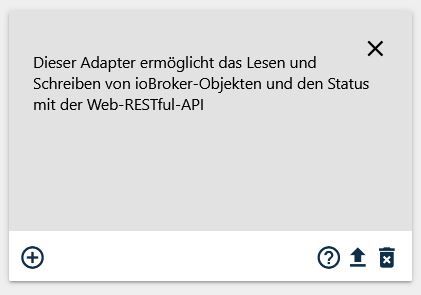

                    das mit dem Löschen des Ordners hab ich mich nicht getraut und wollte da lieber erst mal nachfragen
                    BBTown 1 Reply Last reply Reply Quote 0
                    • BBTown
                      BBTown @MiB last edited by BBTown
                      @MiB bei dir wird das richtige Symbol des "Simples-API"-Adapters nicht angezeigt, sondern ein "i", das sieht nach einer "Leiche" aus.
                      Hast Du ggf. einmal Adapter über die Konsole installiert? per npm oder so?
                      Wenn Du zu dem Zeitpunkt nicht im richtigen Verzeichnis (/opt/iobroker) warst, dann kann es sein, das die Dateien ggf. woanders gelandet sind als üblicherweise.
                      Du könntest mit "find" oder "locate" Versuchen herauszufinden ob auf deinem System noch an andere Stelle "simple-api" Verzeichnisse existieren @haselchen vielleicht auch für dich ein Weg eine Leiche zu finden?!
