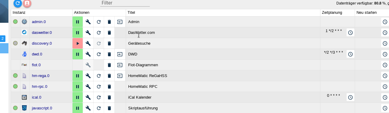

              • K Offline
                K Offline
                killi138
                Okay, habe ich geändert:
                Dennoch muss ich sagen: Eigentlich ist das ein Bug! Ich habe sogar admin.0 auf "warn" gesetzt. Dieser müsste die Cronjobs starten - und damit will ich keinerlei Info-Meldungen haben.
                Wo kann ich denn Bugs erfassen?
                paul53P BBTownB 2 Antworten Letzte Antwort

                  @killi138
                  */2 */3 * * *
                  solltest Du nochmal überdenken.
