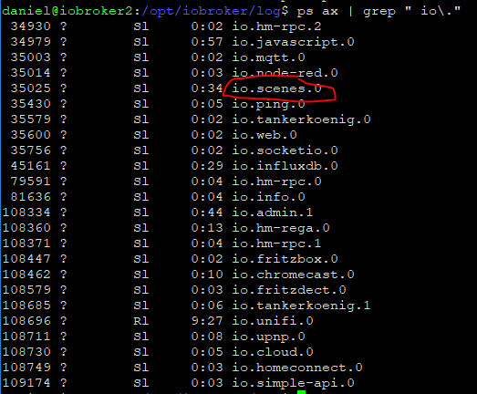

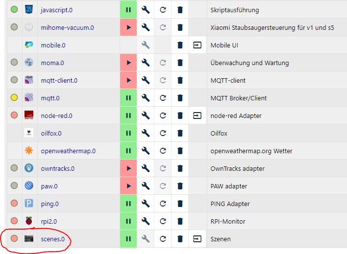

              mein iobroker zeigt seit dem Update auf 2.1.1 so komisches Verhalten. Die Instanzen laufen laut ps, aber die Liste zeigt oft an diversen Stellen rote Lämpchen. Gerade war es z.B. mit dem hm-rpc.0 so und die Szenensteuerung hat dann auch die Zustände nicht schalten können.
              So stellt es sich im iobroker admin dar:
              So auf der Befehlszeile:
              Ich hoffe jemand weiß Rat...

                @Daniel-Glaser sagte in Adapter Instanzen starten nicht:
                Von woher ein Update , von der js1 auf 2
                Mache mal ein System Reboot.
                Schaue dann im Admin Log wo es zu Fehler (Error/Warn) kommt und poste Sie dann hier .
                Und zeige noch:
                cd /opt/iobroker
                nodejs -v
                node -v
                npm -v
                iobroker list adapters
                Daniel GlaserD 1 Antwort Letzte Antwort

                  @Glasfaser Reboot habe ich schon tausend mal gemacht... bringt nichts.
                  Im Log ist auch nichts verdächtiges. Nach dem Reboot funktioniert ja erstmal alles ganz gut, aber dann nach einiger Zeit funktioniert z.B. die Szenen-Steuerung nicht mehr und immer mehr Adapter Lämpchen schalten auf rot.
                  Irgendwann hängt er dann auch schon beim Laden (Seite aktualisieren) des Admin-Interfaces mit einem durchlaufenden blauen Balken oben... Wenn man noch drin ist, geht allerdings einiges noch halbwegs, z.B. wechsel auf die Info-Seite, obwohl der Adapter selbst als rot dargestellt wird.
                  Hier noch die Ausgabe der Befehle (läuft seit gestern Nacht):

                                      • Daniel GlaserD Offline
                                        Daniel Glaser
                                        schrieb am zuletzt editiert von Daniel Glaser
                                        Also nach mehrmaliger Neuinstallation (des Hosts und beider Slaves) in diversen Kombinationen mittels folgender Kommandos
                                        sudo -u iobroker -H npm install iobroker.js-controller@2.1.1 --production
                                        sudo -u iobroker -H node reinstall.js
                                        curl -sL https://iobroker.net/install.sh | bash -   # War nötig, da das reinstall gescheitert ist
                                        curl -sL https://iobroker.net/fix.sh | bash -
                                        und mehreren Reboots raucht der admin-Adapter nach 10-20 Minuten immer ab. Auch einige Adapter gehen immer wieder auf rot und lassen sich dann meist in der Web-Oberfläche neu starten, so lange der admin läuft.
                                        Ich weiß nicht, was ich noch tun könnte, außer auf die 1.5.6 zurück zu gehen oder meine komplette Installation neu aufzusetzen. Aber das wäre eine regelrechte Mammutaufgabe, schon allein wegen der Szenen, Node-Red-Programmen, Java-Script-Programmen,...
                                        @Homoran hast Du eine Idee, was ich noch tun kann?
                                        PS: Aus den Logs werde ich auch nicht schlau:
