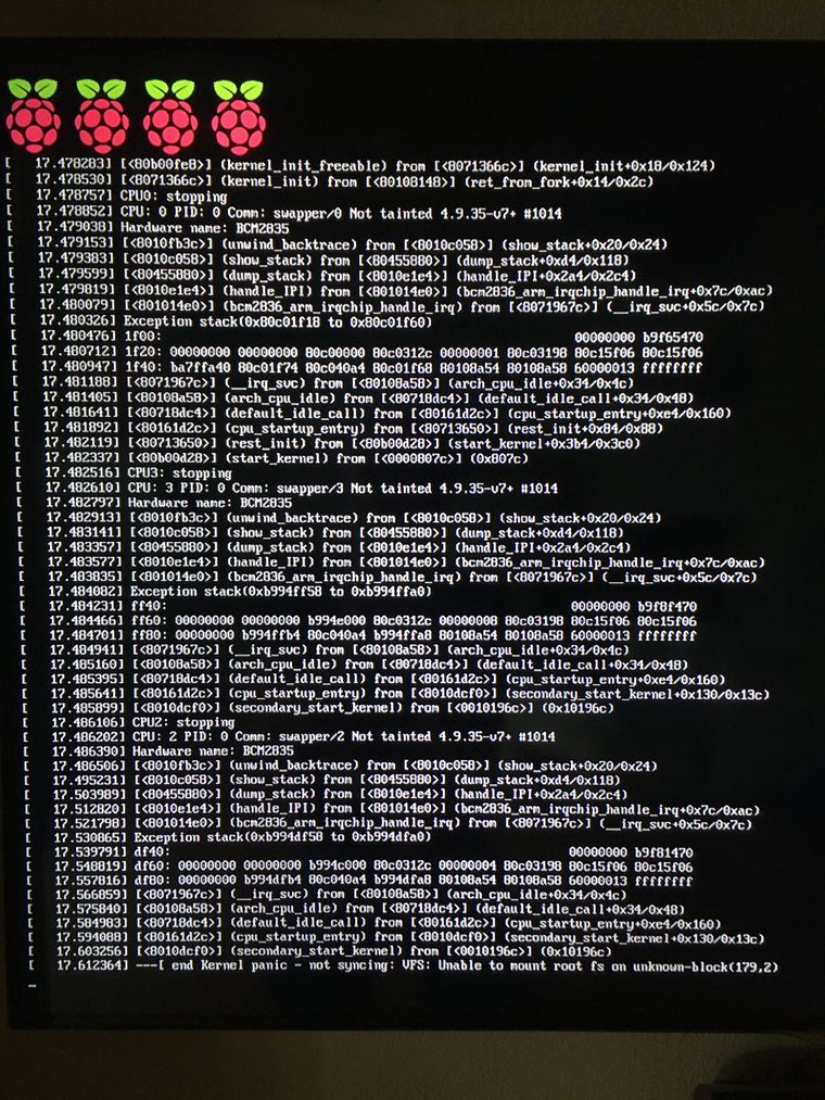

    • J Offline
      jwedenig
      Das ist alles was ich habe an Infos:!!IMG_2085.JPG
      AsgothianA 1 Antwort Letzte Antwort

        AsgothianA Offline
        AsgothianA Offline
        Asgothian
        @jwedenig
        Ich gehe davon aus das deine SD Karte nicht mehr in Ordnung ist. Das kann durchaus auch für die Abstürze beim Versuch den Adapter zu installieren verantwortlich sein.
        A.

            AsgothianA Offline
            AsgothianA Offline
            Asgothian
            @jwedenig
            So weit würde ich noch nicht gehen. Allerdings wirst du (wenn du kein backup hast) die Skripte manuell von der SD Karte lesen müssen - sofern das noch geht.
            Ich gehe aber davon aus. Die Karte ist ja nicht generell unlesbar, sondern nur in Bereichen die beim Boot erforderlich sind.
            A.

                AsgothianA Offline
                AsgothianA Offline
                Asgothian
                schrieb am zuletzt editiert von Asgothian
                @jwedenig
                • Neue SD-Karte: Ja - am besten 2 (Grund: siehe unten)
                • Aus Image neu aufsetzen: Ja.
                • Frage: hast du den Backup Adapter laufen ?
                Dann beginnt der Versuch einer Rekonstruktion. Ich kann bei mir die SD-Karten am PC einstecken und lesen. Allerdings benutze ich kein Windows - da weiss ich nicht ob das geht. Wenn bei Dir der Backup adapter läuft kannst du versuchen die Backup Datei von der defekten Karte zu lesen und das Backup dann auf dem neu installierten ioBroker einspielen.
                Wenn nicht kannst du versuchen das Verzeichnis /opt/iobroker von der defekten Karte zu lesen und auf die neue Karte zu übertragen. Da solltest du dann alle Skripte und Einstellungen sowie alle installierten Adapter haben.
                Ich würde zur Sicherheit allerdings vorher zumindest die bei Dir installierten Adapter vorher auf dem ioBroker installieren.
                Als letztes: Wenn alles soweit aufgesetzt ist wie du es laufen haben willst - Karte ziehen, Karte klonen, geklonte Karte bei Seite legen.
                A.
                Nachtrag: Dieser Artikel listet 2 Programme für Windows, die in der Lage sein sollten auf Daten der defekten Karte zuzugreifen.

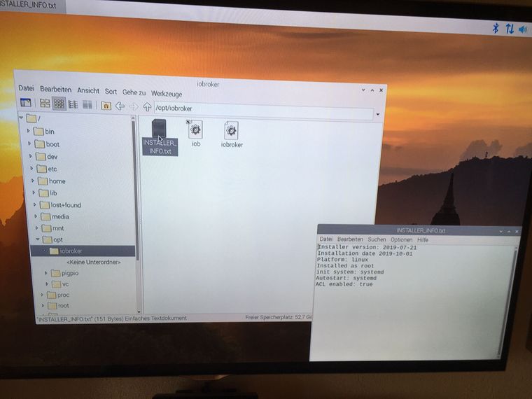

                  • J Offline
                    jwedenig
                    Hi! Bin leider beim Neuinstallieren und habe alles nach Anleitung gemacht, leider lässt sich Iobroker nicht starten.
                    Irgend wer eine Idee?

                          @jwedenig sagte in Beim Installieren von Zigbee Adapter abgestürzt!!!:
                          der läuft doch schon... ssh ist nur nicht aktiviert
                          rufmal im Borwser
                          http://192.168.1.232:8081

                                  @jwedenig na jetzt vermischen wir aber 2 themen ... von zigbee adapter geht nicht zu installation von iobroker
                                  laut deinem screenshot ist nix installiert.
