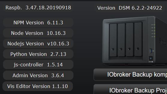

                                        @AxelF1977
                                        Bei mir ist dieser Stand , keine Probleme mit dem SQL Adapter
                                        Wie ist jetzt der Charts Aufruf , genau so langsam

                                          @Glasfaser said in SQL-Adapter geht nicht nach Backup:
                                          @AxelF1977
                                          Du hast eine höhere NPM Version, evtl. ein Grund?
                                          Die Charts laden immer noch nicht. Schade, zumindest sind schon mal andere Probleme behoben, das ist auch viel wert. Danke dafür.
                                          Was mir gerade auffällt ist, dass der Adapter sofort rot wird, sobald ich eine Anfrage anstoße, z.b. ein FLot Chart über aktualisiere
