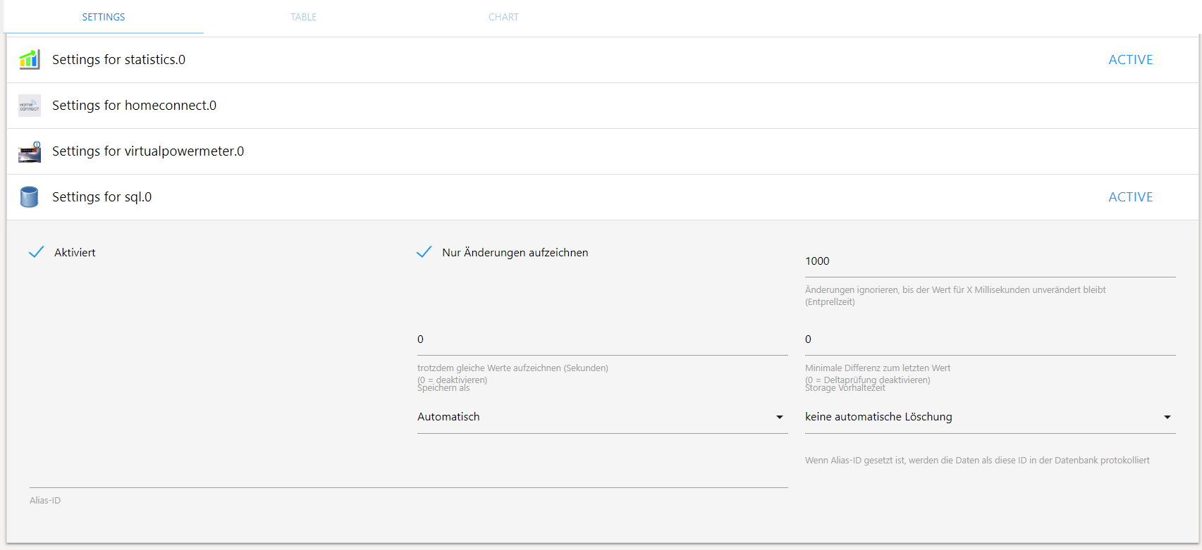

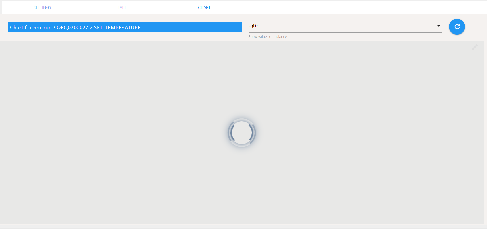

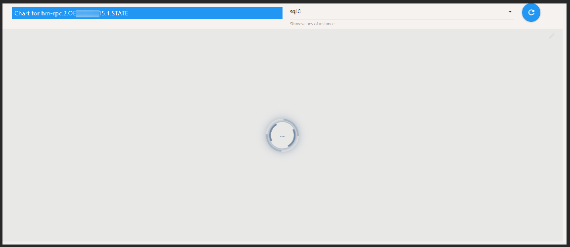

    Guten Morgen,
    nachdem mein neuer Raspi 4 nun läuft wie er soll, habe ich mit dem SQL Adapter ein Problem.
    Ich habe mein Backup zurück gespielt. Lief sehr gut und Problemlos. Nun habe ich aber das Problem, dass der SQL Adapter folgende Fehlermeldung ausgibt, wenn ich die Verbindung testen will
    "Adapter muss zuerst aktiviert werden"
    In VIS werden die werte auch nicht abgerufen und die Floats laden, und laden, und laden.
    Wo liegt das Problem, ich finde nichts. Das Log gibt auch nichts aus.
    Danke und schönen Sonntag

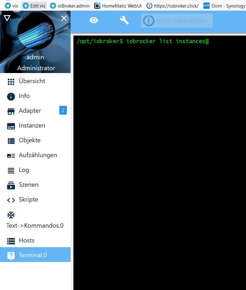

                  :/ $ iobroker list instances
                  /usr/bin/env: „node\r“: Datei oder Verzeichnis nicht gefunden
                  :/ $ iobroker list adapters

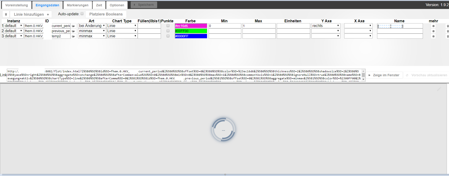

                                      @Glasfaser said in SQL-Adapter geht nicht nach Backup:
                                      @AxelF1977 sagte in SQL-Adapter geht nicht nach Backup:
                                      Ich muss nur noch rausfinden, warum FLOT jetzt die Werte nicht wieder für die Charts nimmt.
                                      Kannst du mal genauere Angaben dazu machen , was du meinst . ( Screenshot …. usw. )
                                      Die FLOT Charts laden gerade sehr lange auf der Bearbeitungsseite. Einen Screenshot brauche ich da nicht machen. Es ist, als warte er auf Daten, bekommt sie aber nicht.
                                      ann, nach 5 minuten sind Daten da, neue, die seit 10 min geschrieben werden. Dazwischen ist eien große Lücke, wo er nicht aufgezeichnet hat, das passt also, Dauert nur ungewöhnlich lange.
