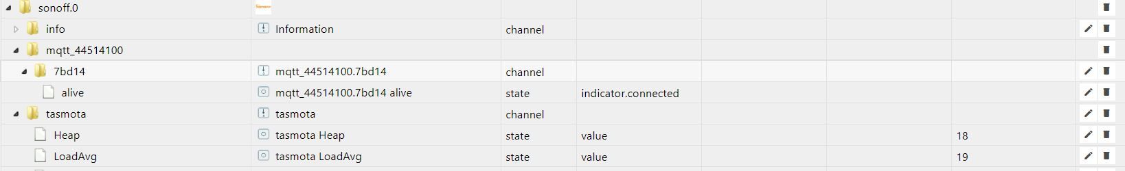

    Hallo
    Ich habe ein Sonoff mit Tasmota geflasht und mittels MQTT mit dem Sonoff Adapter verbunden.
    Mir fällt nun auf, dass ich immer mal wieder diverse Einträge mit mqtt.... habe.
    Wieso werden diese erstellt? Von wo kommen diese?
    Danke für Eure Hilfe.
    Patrick

      Haben die erstellten Ordner auch einen Inhalt ( Datenpunkte ) , kann du sie mal aufklappen und uns zeigen ?
      Und welcher ist dein aktueller Sonoff-Tasmota in der Liste?

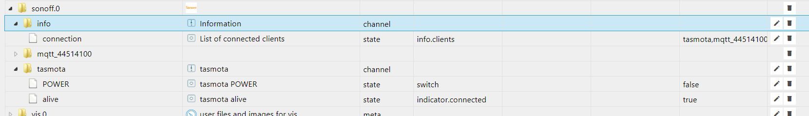

        @Glasfaser
        Danke für Deine Antwort.
        Habe die Ordner aufgeklappt.
        Mein aktueller heisst tasmota. Dieser kann ich auch mit dem Datenpunkt POWER schalten.

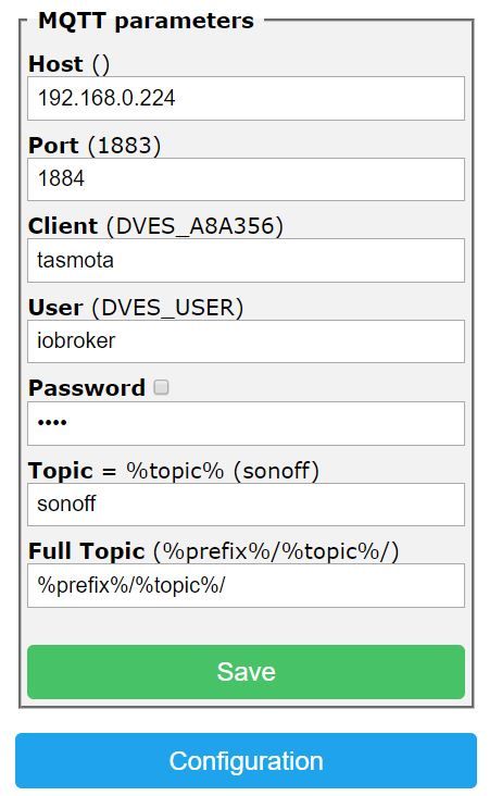

          Seig mal bitte ein Screenshot von deine MQTT Einstellungen vom Sonff-Tasmota.
          Schalte den Sonoff-Adapter aus , den Hauptordner Sonoff inkl. allen Unterordner löschen .

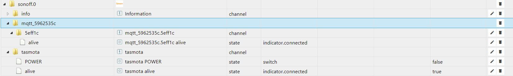

            Nach dem starten des Adapters erscheinen dann die folgenden Einträge:
            Hier die Einstellungen des Sonoff-Tasmota (Port1884 ist schon korrekt, da noch der MQTT-Adapter auf 1883 läuft)

                valbuz
                Der MQTT-Adapter ist deaktiviert.
                Nach aktivieren vom Sonoff-Adapter erscheint sofort wieder folgendes:
