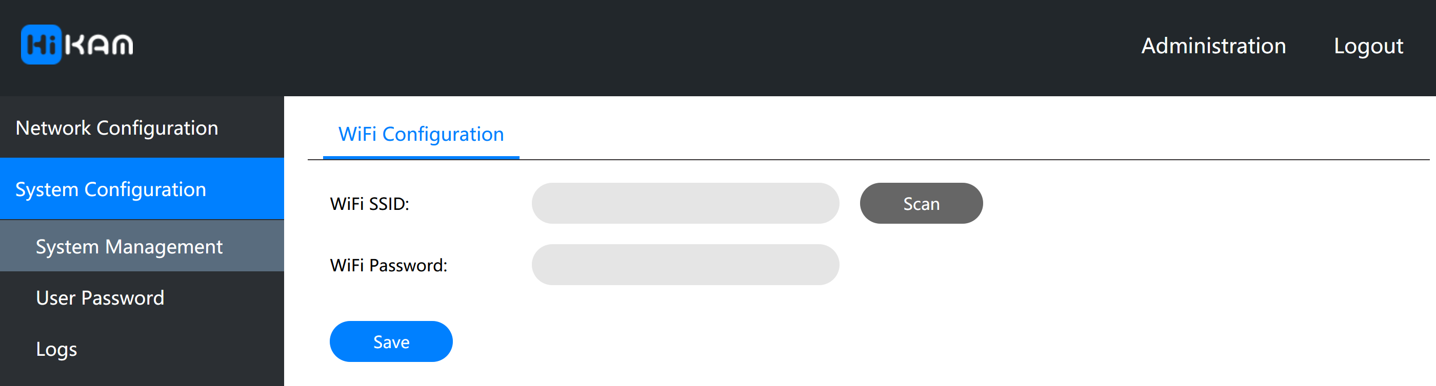

                            Bei mir liefen die ESP32-Cam-Module zwar für einen Weile ganz ordentlich, sie verloren aber regelmäßig die WLAN-Verbindung. Vermutlich lag's an dem automatischen Kanalwechsel, den ich in der FRITZ!Box aktiviert hatte. Da es leider keine Möglichkeit gab, die Module vernünftig in die Surveillance Station meiner DiskStation einzubinden (Motioneye gefiel mir einfach nicht so sonderlich und die RTSP-Sketche, die ich gefunden hatte, liefen nicht wirklich rund), habe ich mir eine HiKam S6 zugelegt. Die Kamera gibt's für 60,- € und sie liefert deutlich mehr, als die ESP32-Cam-Module. So kann man mit einer HiKam S6 auch Ton aufzeichnen und wiedergeben. Und man kann dank der integrierten IR-LEDs auch nachts aufnehmen. Eine Bewegungs- und Personenerkennung sowie eine ganz passable App in deutscher Sprache (unter iOS sollte man HiKam Pro statt HiKam Camera verwenden) gibt's obendrein. Ich bin echt angetan von der S6 zu dem verlangten Preis. Dass sie per ONVIF sehr gut mit der Surveillance Station funktioniert, brauch ich wohl eigentlich gar nicht mehr erwähnen, oder? 😉

                                dtp @w00dy last edited by dtp
                                @w00dy sagte in ESP32 Cam mit Wlan:
                                Bastelspass
                                Den habe ich, wenn es am Ende so funktioniert, wie ich es mir vorstelle. Tut es das nicht, schiebe ich Frust und frage mich, warum ich nicht gleich zur kommerziellen Lösung gegriffen habe.
                                Ich bastel ja zuweilen auch ganz gerne, aber ich habe auch kein Problem damit, Geld für eine kommerzielle aber dafür gut funktionierende Lösung auszugeben.
                                Mich haben Motioneye und die ESP32-Cam-Module zunehmend gefrustet. Daher bin ich froh, nun wieder die Synology Surveillance Station in Verbindung mit einer ganz passablen und verhältnismäßig günstigen IP-Kamera nutzen zu können. Hinzu kommt, dass Synology mit DS cam auch eine sehr gute App für den Fernzugriff anbietet. Die hatte zwar zwischendrin auch mal ihre Probleme, läuft aber aktuell wieder sehr gut auf meinem iPhone X.
                                Ich habe aber auch das Glück, nicht jeden Cent zwei Mal undrehen zu müssen. 😉

                                          • D
                                            dtp @peterfido last edited by dtp
                                            @peterfido sagte in ESP32 Cam mit Wlan:
                                            Wie sind da deine Erfahrungen?
                                            Nun ja, ich habe die App nur zur Einrichtung der Kamera benutzt und sie dann wieder gelöscht. Die herstellerseitige Cloud nutze ich nicht. Der Zugriff per Surveillance Station funktioniert weiterhin. Allerdings kann man die Kamera dann nicht mehr so ohne weiteres konfigurieren. Es gibt zwar ein Web-Interface, aber das bietet nur die Baiseinstellungen für die Netwerkverbindung.
