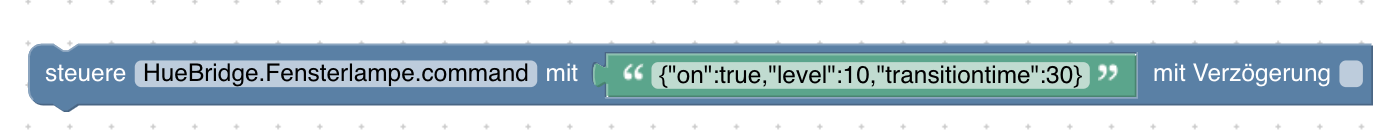

          @Merdin-Piri
          Du kannst auch command nutzen, da kannst Du einstellen was Du willst, z.B. transitiontime (wie langsam die Lampe an oder aus gehen soll....
          Probiere mal
          <block xmlns="http://www.w3.org/1999/xhtml" type="control" id="iD^ej)gO%fb6dpAHuzZ]" x="37.54296875" y="237.7734375">
            <mutation delay_input="false"></mutation>
            <field name="OID">hue.0.HueBridge.Fensterlampe.command</field>
            <value name="VALUE">
              <block type="text" id="W7,al)%~mQ[qut594{p$">
                <field name="TEXT">{"on":true,"level":10,"transitiontime":30}</field>
              </block>
            </value>
          </block>

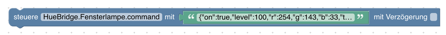

          Oder auch mit Farben
          <block xmlns="http://www.w3.org/1999/xhtml" type="control" id="LOrV.!W^#wgz+!xz!t+U" x="12.4921875" y="137.84453125">
              <block type="text" id="P^1lNbePwj5-R[JsMRm.">
                <field name="TEXT">{"on":true,"level":100,"r":254,"g":143,"b":33,"transitiontime":30}</field>
              </block>
            </value>
          </block>
