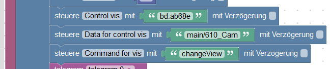

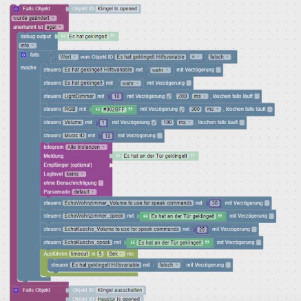

              • crunchip
                crunchip Forum Testing Most Active last edited by
                hab das so wie hier
                https://www.youtube.com/watch?v=-NjcFdLBGgo
                E 1 Reply Last reply Reply Quote 0
                • E
                  eMd @crunchip last edited by
                  @crunchip
                  Was lässt du dort dimmen und farbig leuchten? Erzähl mal, ich suche imemr Ideen die einer umsetzung verlangen 🙂
                  MfG
                  eMd

                    • crunchip
                      crunchip Forum Testing Most Active @eMd last edited by crunchip
                      @eMd ne Xiaomi Gateway
                      mit diesem Teil im Blockly lass ich mir das Kamera Bild am Tablet anzeigen
