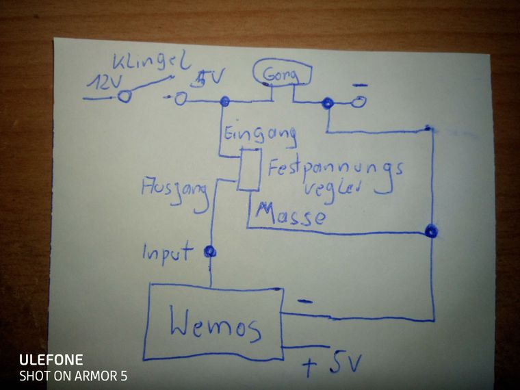

                          @exitus
                          deshalb, dort wo 5V drangeht an den Eingang vom Festpannungsregler und der Ausgang an den Wemos.
                          Du schießt den Wemos sonst ab, da du beim Klingeln 12V auf dem Wemos gibst.
                          edit: ich male dir ein Bild.
                          Walter
                          DoorIO-Adapter
                          wioBrowser-Adapter und wioBrowser

                              Die 5V sind irgendein Potenzial von der Sprechstelle, die wird man aber nur mit einem hochohmigen Messgerät messen können. Er sagt ja das es funktioniert, wenn er direkt an die Klingel geht nur schaltet er ja 12V auf den Wemos :-(
                              Es wird mit dem Festpannungsregler dazwischen bestimmt funktionieren.
                              edit: Im Prinzip machen wir eh nur heiteres Beruferaten, wir wissen noch nicht einmal die Marke der Sprechstelle. :-))
