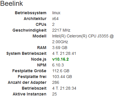

                    Jan1
                    @padrino
                    bei 25 Instanzen meist etwas mehr als 2GB und das bei 4BG RAM.
                    Ich würde mal sagen, dass der 2GB Pi4 wohl wesentlich besser als die mit 1GB sind, nur auf Dauer wird man damit wohl auch nicht glücklich. 4GB RAM sollten schon sein um auf der sicheren Seite zu sein und mein Beelink macht mir immer noch Spaß mit Debian Buster.

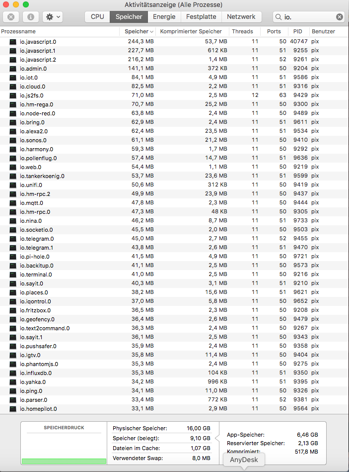

                            ich habe gerade heute im Mac mini i5 von 2011 die zwei 4GB RAM Riegel gegen zwei 8er getauscht.
                            Admin meldet im Reiter Instanzen
                            Datenträger verfügbar: 71.4 %, gesamte RAM-Nutzung: 4060 MB / Frei: 37% = 6.118 MB [Host: MacMini.local - 47 Prozesse
                            Also rund 4GB. Hier die genaue Liste ohne Controller:
                            Vor dem Upgrade auf 16GB Ram waren manchmal <1GB frei und es wurde schon mal knapp.
