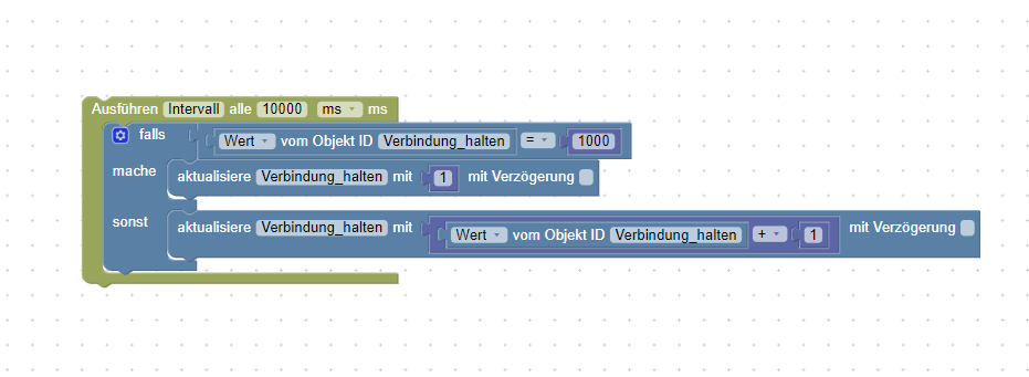

          @Homoran
          Der Ansatz mit das die Netztwerk Funktion schlafen geht klingt plausibel.
          Hab mal ein kleines Script erstellt und lasse alle 10 Sekunden zu einem Wert 1 Addieren und das Ergebnis zeige ich in der Vis am Tablet an.
          Dann hat der IO was zu rechnen und die VIS was zum anzeigen. Und am Netzwerk herrscht auch alle 10 Sekunden Betrieb.
          Doch leider legt sich die Anzeige wieder schlafen 😢
          Die Zeit ab der nichts mehr funktioniert ist aber flexibel.

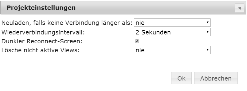

                        • S
                          stefantaust last edited by
                          @Homoran @Bluelightcrew
                          hi,
                          stellt mal im VIS Editor unter Setup / Einstellungen so ein
                          seitdem friert nix mehr ein
                          probiert es bitte mal aus 🙂
                          • B
                            Bluelightcrew @stefantaust last edited by
                            @stefantaust
                            Leider hilft es bei mir nicht, aber es friert direkt ein. Ich werde mal ein wenig mit diesen Einstellungen spielen ich vermute das ist die Lösung.
                            • S
                              stefantaust @stefantaust last edited by
                              Bau dir noch das Script, da siehst du sofort wenn er hängt
                              @Bluelightcrew
                              • B
                                @stefantaust
                                nett gemeint aber ich habe diverse Sachen, an denen ich das sehe,deswegen ist mir das ja aufgefallen.
                                Ich lasse mir zb die Auslastung vom CPU anzeigen die verändert sich zb ständig.
