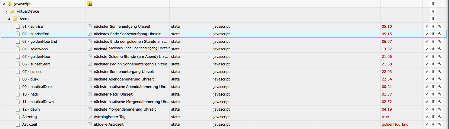

        Ich hab mir jetzt einfach ein Script angelegt, dass das Astro Script um 0:01 startet und um 0:02 beendet, so hält sich das Log auch in Grenzen 😄
        Die Frage ist nur, warum es bei einigen jede Minute aktualisiert und bei Dir nur einmal in der Nacht?
        • R
          RappiRN Most Active last edited by
          Einmal wird scheinbar nur die Abfrage der Zeiten für die Astrofunktionen gemacht. Die andere Aktualisierung der Tageszeiten erfolgt öfter.
          Ich hab schon ein paar Mal versucht, das Script zu verstehen, sehe aber bei Javascript noch zu viele Bahnhöfe. 😐
          Ich hatte ja schonmal gefragt, kannst du ausschließen, dass mehrere Scripte die Astrozeiten berechnen?
          Enrico
          • J
            Jan1 last edited by
            Ja kann ich und jetzt mit meinem "Zusatzscript" ist ja auch Ruhe. Liegt also definitiv an diesem Script, sobald es aktiv ist, kommen jede Minute Einträge im Log dazu, die eben genau die 2 fehlerhaften DPs anmeckern. 5076_2018_06_23_09_56_13_window.png
            • R
              Also irgendwas ist bei dir anders. Bei mir stehen da Zeiten für nadir usw. und kein undefiniert!

                  Komisch, komisch, bei mir siehts so aus:
                  Der einzige Unterschied wäre jetzt noch, dass meine Zeiten im 12h-Modus sind. :?
                  Enrico

                        Na dann postet mal einer sein Script, dass den DP "Tageszeit" anlegt und nicht "Astro".
                        • R
                          Hab jetzt nochmal das Script beendet, die Objekte gelöscht und wieder neugestartet:
                          Vorher:
                          nachher:
                          Warum da vorher noch Tageszeit bei war, keine Ahnung, ich hatte die Objekte eigentlich nach Übernahme des jetzigen Scriptes, neu anlegen lassen.
                          Der 12h-Modus stört mich eigentlich, da ich diese Datenpunkte aber nirgendwo nutze, kann ich momentan damit leben. Alle bisher gelesenen
                          Ansätzen, das zu beheben, haben bei mir nicht geholfen!
                          Enrico

                                    • paul53
                                      paul53 last edited by
                                      Das Skript enthält nicht die Erweiterung zum Ausblenden von "Nacht", wenn im Sommer "Nacht" nie erreicht wird. https://forum.iobroker.net/viewtopic.php?f=21&t=2757&start=160#p154492 hatte ich mein Testskript gepostet.
                                      • J
                                        Jan1 last edited by
                                        Was heißt denn nun Testscript? Mit dem habe ich genau die selben Probleme. Wie schon geschrieben, mir würde schon reichen, wenn die 2 DPs einfach raus wären.
                                        • Dutchman
                                          Dutchman Developer Most Active Administrators last edited by
                                          @Jan1:
                                          Was heißt denn nun Testscript? Mit dem habe ich genau die selben Probleme. Wie schon geschrieben, mir würde schon reichen, wenn die 2 DPs einfach raus wären. `
                                          es gibt verschiedene stellen im script wo diese getriggerd wurden, version hier unten kennt night nicht mehr (ich würde es trotzdem drin lassen im winter hat man die zeit ja aber gut :))

                                           ![979_screen_shot_2018-06-29_at_14.56.08.png](/assets/uploads/files/979_screen_shot_2018-06-29_at_14.56.08.png) [/i][/i][/i][/i][/i][/i][/i][/i]
                                          • paul53
                                            paul53 last edited by paul53
                                            Anbei ein vereinfachtes Skript, das ohne "night", "nightEnd" und Astrozeit auskommt. Die Zeiten werden unter Astro.Zeiten neu erstellt. Eine Astrozeit, die den ganzen Tag bis zum Abend nur "goldenHourEnd" anzeigt, ist wenig aussagekräftig.
