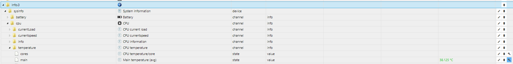

                  • liv-in-skyL liv-in-sky
                    @Uli977 hast du die temperatur schon in einem datenpunkt
                    ? z.b. info adapter
                    ich glaube ich hätte auch noch einscript , wo die temp ausgelesen wird - da mußte aber etwas unter linux installiert werden

                    @liv-in-sky wenn die temp im info adapter vorhanden ist, geht das doch so auf die schnelle, oder?
                    email oder telegram...wahlweise

                      @Uli977
                      ein rudimentäres script
                      du mußt den richtigen wert der temp einstellen - am besten etwas mit durchschnitt - damit nicht jeder sprung gleich angezeigt wird
                      auch die tempwerte sollten angeglichen werden
                      die variable im script verhindert, dass du zuviele mails bekommst
                      <xml xmlns="http://www.w3.org/1999/xhtml">

                        @crunchip
                        ja klar - aber wenn du dass z.b.jede minute laufen läßt bekommst du jede minute eine mail oder telegam

                          @liv-in-sky Danke vielmals! Teste es mal...
                          was heipt in dem Skipt denn "ist schon"

                            @Uli977 das ist die variable und die besagt - mail wurde schon gesendet (trigger jede minute!) - erst wieder wenn temp unter einem bestimmten wert ist der mailversand wieder aktiviert

                              @liv-in-sky Alles klar! Hat Bombe funktioniert! 1000 Dank!
                              Habt mir alle heute sehr geholfen! Daumen hoch!
                              Nur Profis hier.... super!
