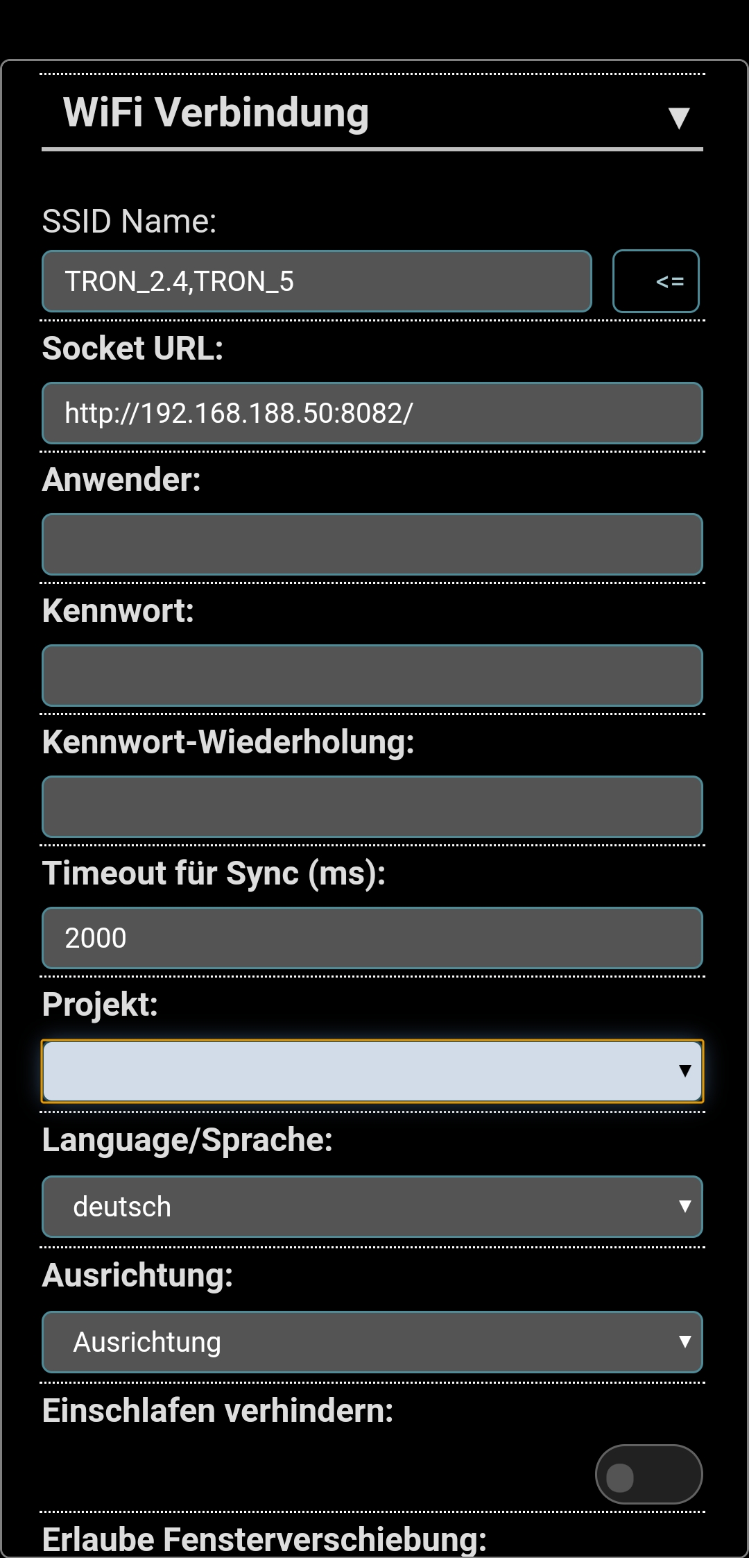

    Ich muss ein altes Thema noch einmal aufwärmen, weil ich seit Tagen hänge: Ich bekomme einfach nicht sie VIS auf dem Smartphone (bzw. auf irgendeinem Mobilgerät) zum Laufen.
    In der hier beschriebenen Anleitung steht der Satz "Die Ports und der ioBroker Server muss vom Mobiltelefon erreichbar sein."
    Wenn ich der Anleitung folge, also SSID manuell eingebe (die Suche mit dem "<=-Button" funktioniert nicht) und meine Socket-URL (http://192.168.188.50:8082/) eingebe, dann OK drücke, erscheint kurz eine weiße Seite und dann lande ich wieder bei den Einstellungen.
    Ich habe es mit und ohne Passwort probiert. Ich habe den ioBroker von außen über eine DynDNS erreichbar gemacht und passwortgesichert. Die VIS ist bisher nur über die interne IP (s.o.) über den Port 8081 erreichbar.
    Was habe ich denn noch vergessen? Inwieweit muss ich die Ports und den ioBroker Server vom Mobiltelefon erreichbar machen?
    Danke für die Hilfe, ich (IT-Level: fortgeschrittener Anfänger und Autodidakt) verliere so langsam die Lust auf herumprobieren.

      bei socket-url habe ich den letzten / nicht
      also in deinem Fall:
      Wifi klappt ?
      Bei Projekt wird main angezeigt?

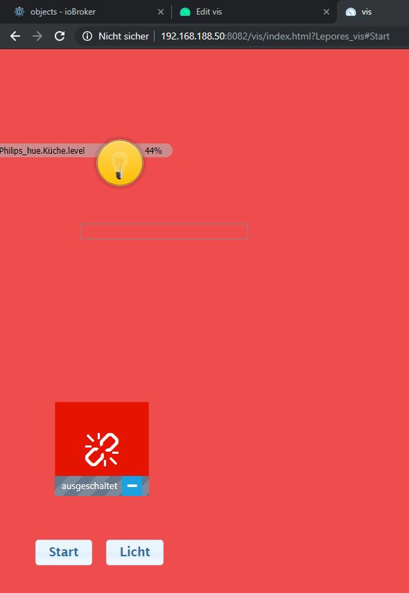

        Wenn ich am Handy im Browser manuell die IP 192.168.188.50:8082/vis/index.html?main eingebe, kommt was. Zwar geht nicht mein eigenes Projekt ("View fehlt"), aber grundsätzlich ist ein Zugriff vom Handy via Brower möglich.

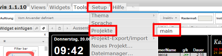

          2. Bei Projekt muss "main" stehen. Dauert ein bisschen (3-5 Sek.) bis es angezeigt wird.

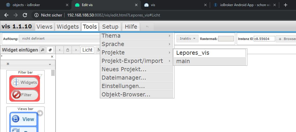

              Was steht bei dir unter Projekte im Browser?

                  Unter Projekte steht unter anderem ""main".
                  Aber ich kann nichts dergleichen in der App auswählen...

                      Aber es gibt grundsätzlich das Projekt "main" und mein eigenes Projekt.
                      Hast du deine Views unter main; oder wie du schreibst ein eigenes Projekt?
                      Wenn ja bitte mal screenshot.

                        6 Offline
                        6 Offline
                        688attacksub
                        schrieb am zuletzt editiert von 688attacksub
                        @Homoran Wo? In der VIS-App? Nein, siehe Screenshot.
                        @Homoran Ich habe ein eigenes, neues Projekt gestartet. (Ja, ist bisher nur Blödsinn, ich will es halt erstmal ÜBERHAUPT zum Laufen kriegen, bevor ich mir Mühe damit gebe.)

                          @688attacksub sagte in ioBroker Android App - schon wieder:
                          siehe Screenshot.
                          Da ist es ja abgeschnitten, deswegen die Nachfrage

                            Achso - nein, darüber steht nur "Verbunden:" - und dann die große, schwarze Leere.☂
                            • 6 688attacksub
                              Dann musst du erst mal die Verbindung hinbekommen, bevor du ein Projekt auswählen kannst.
                              Versuch:
                              ohne den abschließenden slash bei der IP-Adresse und ohne SSID
                              6 1 Antwort Letzte Antwort
                                Versuch:
                                6 Offline
                                6 Offline
                                688attacksub
                                @Homoran said in ioBroker Android App - schon wieder:
                                Versuch:
                                HEUREKA!! Es geht - immerhin, solange ich im WLAN bin! DAS ist schon mal einen Asbach Uralt wert.
