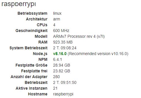

            Kann das etwas mit der Node.JS zu tun haben ? Habe jetzt v8.16.0, vorher glaube ich v6.irgendwas

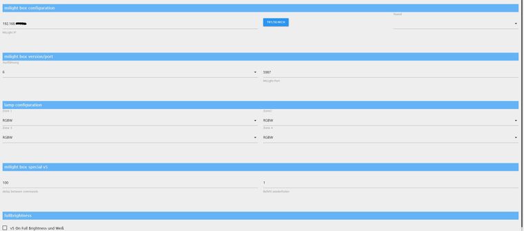

              @Ralf ja, die habe ich auch, ich meinte welche Led-Streifen du dran hast?
              Ich habe RGBW Led, aber in der Einstellung musst du auf

                      @crunchip das war´s, funktioniert, hatte die Zone 1 nicht auf RGBW Dimmer in Version 6. Das wird wahrscheinlich die einzige Einstellung gewesen sein, die ich noch nicht hatte. Danke dir vielmals.
