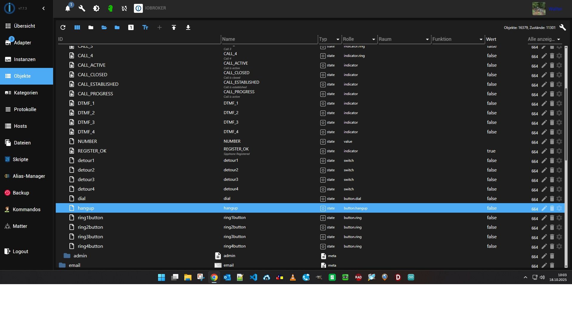

                        fraeggle @Wal last edited by
                        @wal Hi danke für die Antwort.
                        Das mit dem call_local_timeout ist für ankommend. Hab ich auch schon rumgespielt 😉
                        Objekt Hung_up ? wo ist das denn versteckt?
                        Ich bin grad am lösung im zusammenspiel mit meiner Telefonanlage zu "basteln" damit nach 30 Sek das Gespräch kurz angenommen und gleich aufgrelegt wird.
                        Gruß Peter
                        Wal 1 Reply Last reply Reply Quote 0
                        • Wal
                          Wal Developer @fraeggle last edited by
