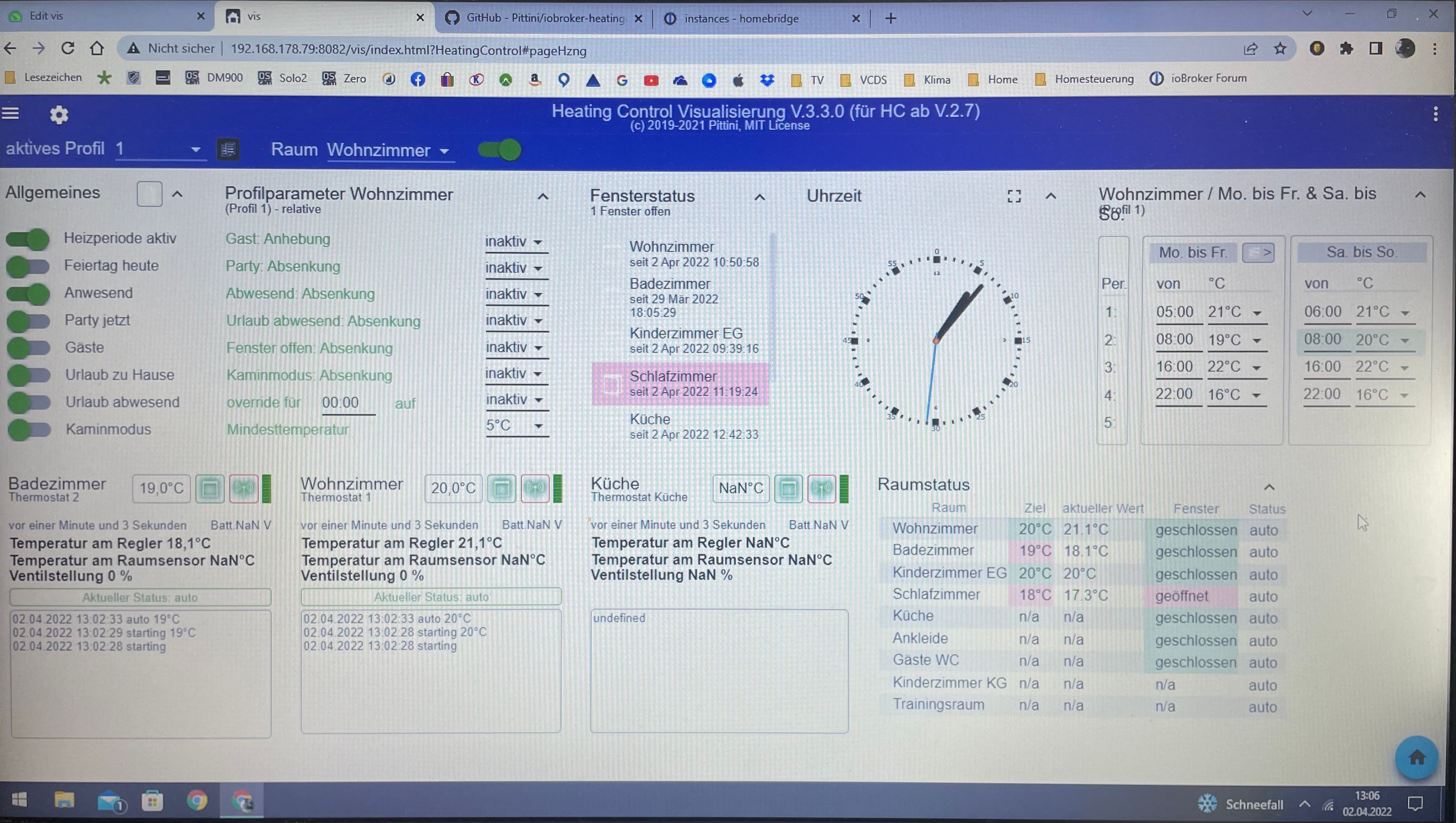

                Müssen bei den Max Thermostaten die Einstellung auf manual oder auto stehen?
                Was ist mit den Temperaturen in der Max Software? Werden die nicht auch übertragen?

                  Diese 18 Grad beim Wohnzimmer, sind die wegen dem Offset? Laut Wochenplan sollen es ja 21 Grad sein.
                  Die Frage ist dann, warum bei Werkraum er bei 20 Grad steht?!

                    @cino
                    Normalerweise müssen die Thermostate auf Manuel stehen, damit die nur über Heatingcontrol gesteuert werden. Wenn die auf Auto stehen, bekommen die immer wieder neue Zielwerte von der Software vom Hersteller. Heatingcontrol überschreibt diese zwar immer wieder, aber sobald ein neuer Zielwert von der anderen Software kommt, wird dieser dann genommen.
                    Es gibt dazu einen Log für die Thermostate, schau dir den mal an, dann kannst du erkennen was Heatingcontrol gerade eingestellt hat und kannst es korrigieren

                        TurboSasch
                        wrote on last edited by TurboSasch
                        #2599
                        Moin zusammen,
                        Ich versuche mich auch gerade am Heatingcontrol Vis, aber ich bin einfach zu blöd dafür. Habe den Adapter installiert und dann über VIS das Heatingcontrol von Pittini, was auch geklappt hat. Nur, wenn ich es öffnen möchte, ist das eine halbfertige Website, wo ich nichts einstellen kann. Direkt bearbeiten im VIS geht zwar, aber ich komme damit nicht so wirklich weiter. Kann mit hier vielleicht jemand weiterhelfen, sodass ich eine etwas einfachere Möglichkeit habe weiterzukommen?
                        Habe auch die neueste 2.8.6 per Putty installiert, aber im Adapter ioBroker steht immer noch v2.7.2.
                        Sascha
                        Rene_HMR 1 Reply Last reply
                        • T TurboSasch
                          Moin zusammen,
                          Sascha

                          @turbosasch Ich gehe davon aus, dass du der Anleitung hier gefolgt bist und im Adapter-admin die Vis aktiviert hast? Für die Erst-Einrichtung würde ich nicht auf eine beta-Version (2.8.6) gehen, sondern die stable (2.7.2) verwenden...
                          Zeige uns mal per screenshot was du mit "halbfertige Website" meinst...

                            @rene_hm Guten morgen Rene,
                            ich habe noch einmal das neue 3.3.0 HeatingControl ins VIS geladen. Das alte komplett gelöscht. Da fehlten auf einmal ein paar Views und die Heizkörper Thermostate gingen alle auf 23°C hoch.
                            Die 2.7.2 habe ich soweit eingerichtet, was ging. Aber in der VIS Version fehlen Views etc und ich komme nicht weiter.
                            Im Heating control Adapter habe ich die Geräte hinzugefügt und auch die Visualisierung von Pittini aktiviert.!

                              @turbosasch Das sieht doch soweit gut aus. Das einzige was fehlt sind die Views für die einzelnen Räume und die Uhr. Die views für die Räume kommen nicht automatisch, das sind nur Vorlagen, die du selbst vervollständigen musst. Das steht in der o.g. Anleitung unter der Überschrift "Card Räume Kopiervorlage"...
                              und die 23°C zumindest für das Wohnzimmer kommen aus dem Profil:
                              und für die Uhr musst du den Adapter/Widget timeandweather installieren
                              T 1 Reply Last reply

                                @rene_hm erstmal danke für deine Hilfe 👌.
                                Ich habe es jetzt etwas angepasst und die CardVorlage Wohnzimmer erstellt und CardHzngWozi dafür gelöscht. Jetzt feht natürlich ein View 🤦🏻‍♂️. Ich dachte, er erstetzt die Stellen dann. Kannst Du mir da noch sagen, wie ich das wieder passend hinbekomme?
                                Wo finde ich denn das Time and Weather Widget?

                                  @turbosasch sagte in Test Adapter HeatingControl v2.8.x:
                                  Ich denke , du musst noch die Seite "contHzng" entsprechend anpassen...
                                  So wie du andere Adapter auch installierst, unter Adapter suchen und eine Instanz installieren...

                                    @rene_hm ich denke es läuft 👍.
                                    Kann man die neu erstellten Views nicht Anzeigen lassen, wie unten Badezimmer, Wohnzimmer etc?
                                    Und, wenn das Fenster geöffnet wird, schaltet die Heizung nicht ab, oder senkt die Temperatur 🤷🏻‍♂️.
                                    Danke für deine Hilfe!
                                      Das steht doch auch unter "Card Räume Kopiervorlage":
                                      Nachdem Du nun alle Cards angelegt hast, musst Du diese noch in die Seite integrieren. Dies geschieht über die Seite "contHzng". Dies ist die zentrale Seite, welche festlegt, welche Card in welcher Größe und Reihenfolge angezeigt wird; verwendet werden hierfür "View in Widget" Widgets. Du suchst Dir nun das Widget welches die Raumvorlagecard anzeigt, markierst und kopierst dieses (Strg-C). Nun fügst Du via Strg-V diese Kopie ein und änderst an zwei Stellen; Bei "Viewname" wählst Du den ersten Deiner selbst gemachten Raumviews aus. Bei "CSS-Klasse" änderst Du den Teil "mdui-order-30" auf "mdui-order-35". Beim nächsten View dann 40 und so weiter. Du legst damit die Anzeigereihenfolge fest. Die 5er Schritte machen es leichter noch etwas einzufügen oder umzusortieren, Du kannst hier jede gewünschte Schrittweite verwenden.
                                      In deinem Bild oben sieht man, dass deine Absenkung inaktiv ist... Du musst eine Absenktemperatur einstellen...
                                      T Dominik F.D 2 Replies Last reply

                                        @rene_hm bin ich anscheinend zu blöd für 😂. Wenn ich das so kopiere, wie in der Anleitung steht und unter contHzng einfüge, haut er das Widget (oder besser gesagt die einzelnen Widget‘s) einfach über alle andere.
                                        Ich lass es am besten einfach so, wie es ist. Läuft ja 👍
