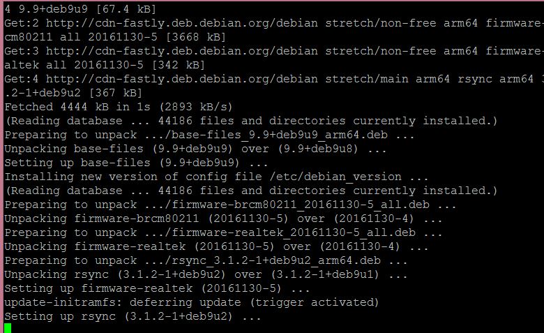

              Ich versuche momentan folgendes.
              Image "stretch-minimal-rock64-0.8.0rc10-1125-arm64" und händisch iobroker zu installieren.
              Allein wen ich ein Update "sudo apt-get update && sudo apt-get upgrade" bleibt er bei dieser Stelle stecken,
              nach 10 min kommt von Putty die Meldung, dass das Gerät nicht mehr zu erreichen ist.
              Auch nach mehreren Neustarts, ist der Rock jetzt nicht mehr zu erreichen.
              Kann es sein, dass mein SSD Controller nicht kompatible ist oder ein defekt hat?
              Hat jemand eine Empfehlung für einen neuen?
