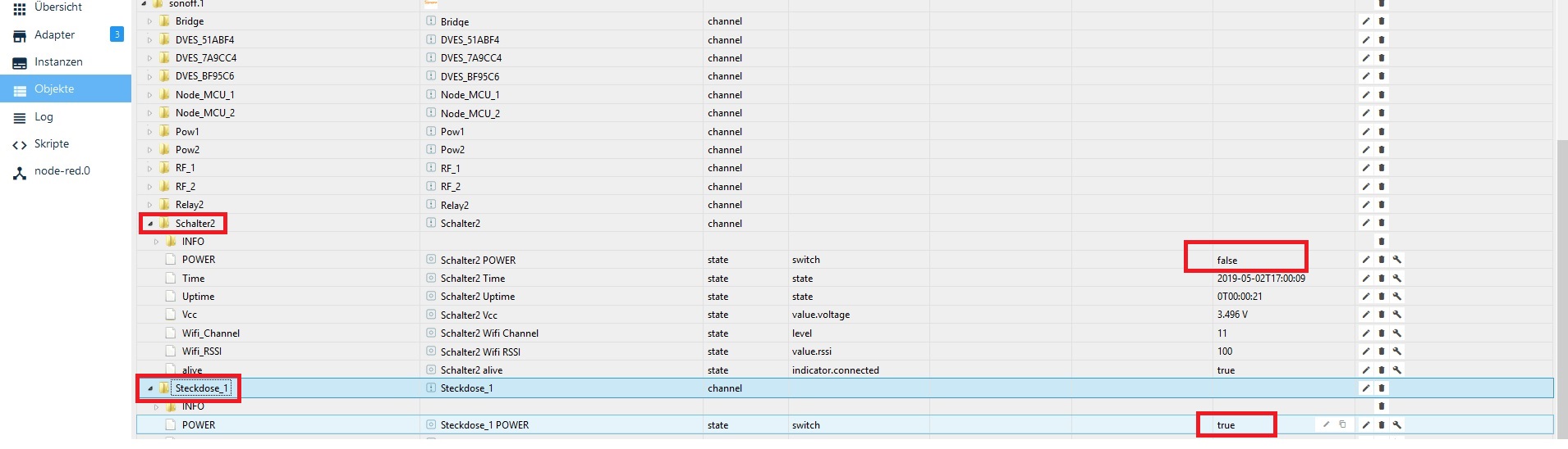

      Hallo und Willkommen,
      geflasht hast du Tasmota ?
      Den direkten Weg sehe ich da nicht.
      Eine Möglichkeit wäre mit Sonoff Adapter und Mqtt.

      • Ralla66R Ralla66
        Ralla

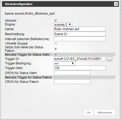

        schonpaule
        @Ralla66
        Hallo und Danke schon mal,
        ja tasmota ist geflashed, ein bissel bin in schon drin in der Materie.
        Ich probiere das mal mit Blockley. Wobei ich da ganz am Anfang schon mal rumprobiert habe und es nicht so ganz geklappt hat.
        Ich habe es mit Szenen Probiert und als Trigger den T1 2 CH probiert ....... da rührt sich aber nichts .....

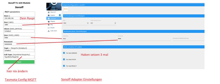

        • Ralla66R Offline
          Ralla66R Offline
          Ralla66
          Szenen sind nicht mein Ding.
          Gehe sofort auf Sonoff Adapter und Mqtt.
          Da hast du viel mehr möglichkeiten zu schalten im Blockly.
          Bei der erst Config helfe ich dir.
          Gibt da einige Fallen.
          Port gehe bitte auf 1885.
          Jetzt kannste üben, hast alles. :-)

            schonpaule
            Mercie :)
            Die Konfig der Tasmotas und MQTT hatte ich, aber danke trotzdem.

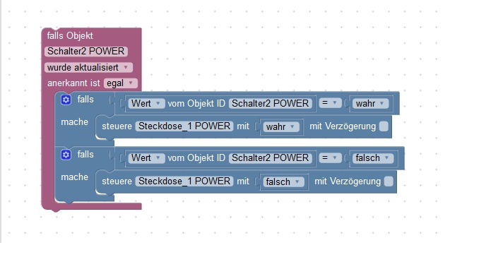

            • Ralla66R Offline
              Ralla66R Offline
              Ralla66
              Anleitung für alle eben,
              nimm den Sonoff Adapter.
              Schalter Power true/false Sonoff Adapter kannst du dann aus der Vis oder per Schalter bedienen.
              So kannst du auch noch Schalter Channel 2 im Blockly verkaspern.
              Wobei du aber auch schalten kannst
              Channel 1 Schalter, Dual Relai 1
              Channel 2 Schalter, Dual Relai 2
              Riesiges Spielfeld
              Ralla :-)

                schonpaule
                @Ralla66
                Vielen Dank !
                Hoch fährt er schon ...... Du hast mir wirklich gerade die Angst vor dem Blockley genommen. Ich dachte das sei ein RIESEN Monster mit scharfen Zähnen.
                Jetzt wird fleißig geblockt ;)
                Danke nochmal, manchmal sind es wirklich nur die Anstöße die fehlen.
                LG.
                Jean - Paul
