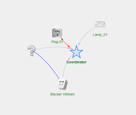

                Hallo bin gestern so vorgegangen. Nach dem Hard Reset waren die Sensoren immer noch in der Instanz drin. Hab sie dann von hand gelöscht.
                Hab sie dann wie in der vorgeschlagenen Reihenfolge eingefügt und das kam bei raus:
                Zu erst haben die beiden Plugs und der Zigbee On Off eine NEtzwerk gebildet und alles andere schwärmte so rum, nachdem ich den Pi wieder an seine ursprüngliche stelle gebaut habe war das hier zu sehen.
                Interessanterweise funktionieren die meisten Sensoren aber (bis auf Haustür Magnet)

                    • jmeister79
                      jmeister79 last edited by
                      Also was die link Quality angeht so verhalten sich die Steckdosen definitiv nicht als Router.
                      Habe die Osram Plug im Stockwerk unter dem Zigbee plaziert und alle Geräte im hinteren Bereich des Hobbyraums, der eher weit weg vom Zigbee controller ist haben eine schlechte Link Quality. Alle die näher dran sind haben eine ganz gute.
                      @arteck : was habe ich beim reset falsch gemacht?

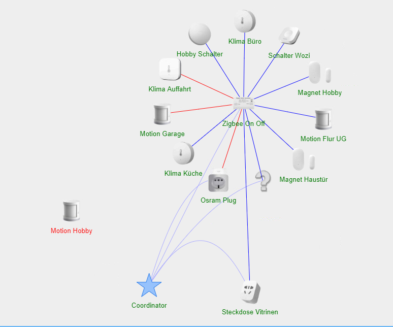

                                          Guten Morgen,
                                          ich habe es nun endlich geschafft alle Sensoren erfolgreich zu pairen.
                                          Bei einigen gingen einige Datenpunkte nicht und ich musste sie gefühlte 100 mal anlernen und ein Sensor zeigt mir immer noch keinen Batterywert an obwohl erfolgreich gepairt wurde.
                                          Eine der Steckdosen ist immer wieder als undefined gekennzeichnet, geht aber problemlos.
                                          Diese Network Map ist sehr seltsam, mal sind alle geräte unverbunden mal ergibt sich das hier:
                                          Interessanterweise funktioniert dieser einsame Bewegungsmelder tadellos.
                                          Die Link Quality ist hier aufgeführt. Die Werte scheinen von 0 bis 150 zu gehen, wie sind die denn einzusortieren?
                                          Ab wann ist nicht gut?
                                          Nils
                                          • jmeister79
                                            jmeister79 @arteck last edited by
                                            @arteck
                                            Guten Morgen,
                                            also prinzipiell läuft es jetzt ganz gut. Das oben gezeigte NEtzwerklayout ist aber sehr volatil. Alle Nase lang sind nur noch die drei Router verbunden und der Rest ist rot, funktionieren tun sie aber.
                                            @Asgothian meinte glaub ich irgendwo, dass dieses 'Netzwerklayout nicht wirklich aussagekräftig ist.
                                            Haben wir irgendwo eine Möglichkeit mal raw werte fürs Netzwerk zu sehen?
                                            Auch die Link Quality ist sehr seltsam im verhalten, teilweise riesige Schwankungen im Tagesverlauf., ich wollte sie mal plotten.
                                            Was sind da gute Werte? Minimalwerte?
                                            Hin und wieder werden Batteriewerte usw nicht aktualisiert und geräte müssen einen Powercycle durchgehen um wieder zu funktionieren.
                                            Die Osram Smart+ enttäuscht mich sehr, am verlässlichsten ist der Billig Zigbee On Off Controller.
