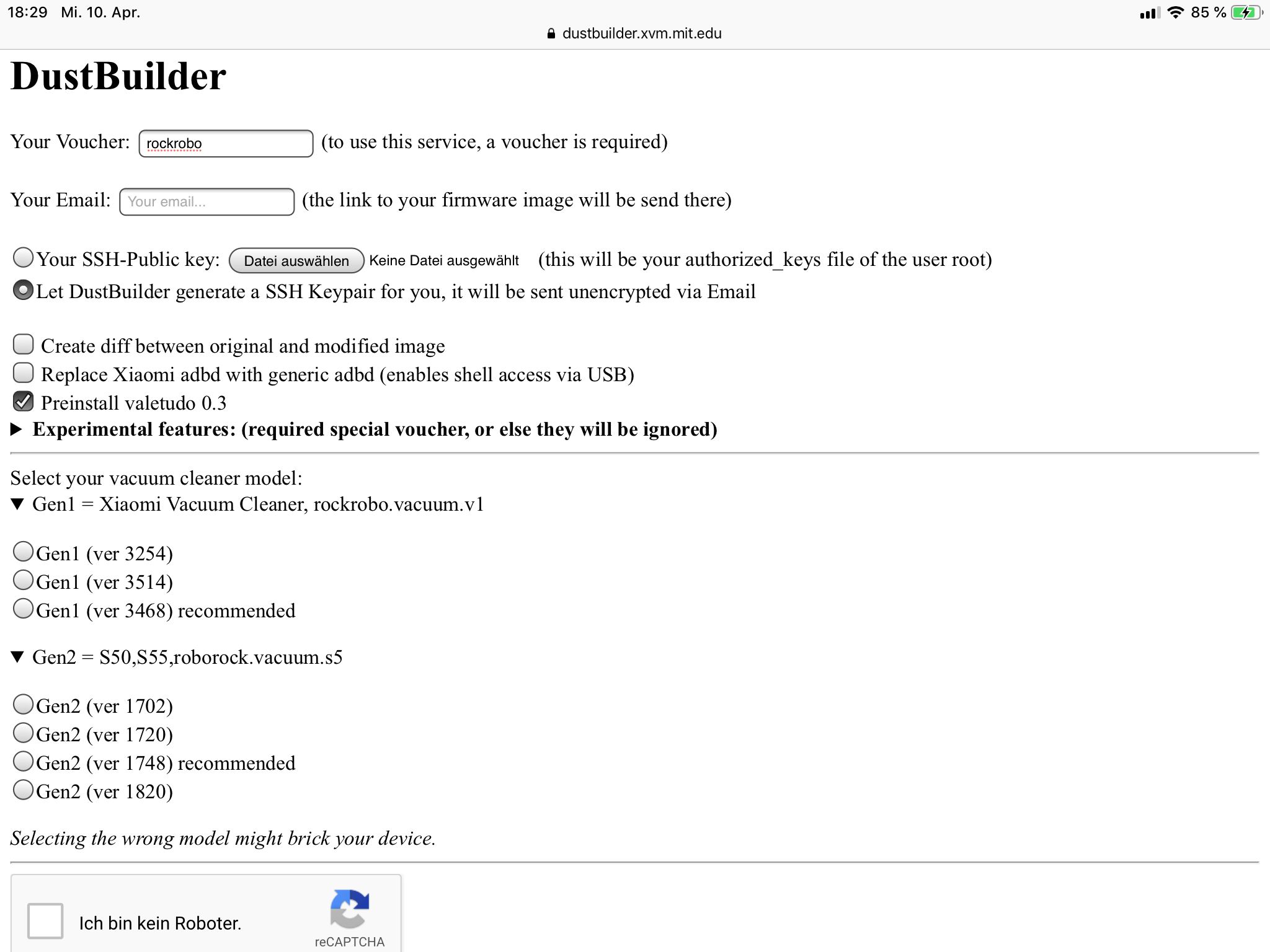

      Über die Internetseite https://builder.dontvacuum.me bzw. https://dustbuilder.xvm.mit.edu/ lässt sich jetzt auch eine Firmwarefile mit integrieren ValetudoRE (Weiterentwicklung von Valetudo - https://github.com/rand256/valetudo) erzeugen.
      Meine Anleitung aus Post1 funktioniert noch. Hab den Root gerade wieder so hinbekommen.

            Hallo zusammen.
            Bei der Erzeugung der Firmware wird diese mir als ppk.-Datei erzeugt.
            Diese kann ich dann leider nicht bei der Auswahl unter "Aktuallisieren" auswählen.
            Kann mir da jemand helfen?
            Gruß Simon

              @meisterwerk89 die *.ppk ist das Keyfile für deinen Robo, und nicht das Firmware File.
              Die Firmware befindet sich in dem zip-File, welches in der Email verlinkt ist.
              Also das zip-File runterladen und entpacken.

                                          Hier eine Anleitung zum Rooten von Vacuum Cleaner von Xiaomi
                                          Bitte seid euch bewusst, das das Update eures Saugers mit selbst generierten Firmwarefiles
                                          auch schief gehen kann. Da beim Root die Dustcloud enthalten ist, ist danach der Zugang über die Xiaomi Home App nicht mehr möglich - dafür seid Ihr aber auch von den Chinesischen Mithörern befreit. Der Zugang mit dem IoBroker Adapter ist weiterhin Problemlos möglich.
                                          Ich habe meie 2 Staubsauer (Gerneration1) mit dieser Methode erfolgreich geflasht.
                                          Euer Token , die WLAN Zugangsdaten und eventuell eingespielte Sprachausgabe bleiben beim Flashvorgang erhalten.
                                          Mit freundliche Genehmigung von dgi aus dem Roboter-Forum möchte ich kurz beschreiben, wie ich meinem Xiaomi Mi Vacuum Cleaner 1 mit einer gerooteten Firmware inclusive Valetudo Webinterface ohne Linux-Befehle geflasht habe.
                                          Benötigt wird :
                                          • Token des Staubsauger (Anleitung bitte selber Googlen)
                                          • Firmware File gerootet
                                          • RoboRock Control Center (Linux, Windows oder Mac)
                                          Das fertige Firmware File könnt Ihr euch über diese Seite erstellen lassen.
                                          1. Voucher „rockrobo“
                                          2. eure E-Mail Adresse (ich habe mehrere versucht, da nicht alle akzeptiert wurden - mit meiner Googlemail Adresse hat es funktioniert. Ihr bekommt umgehend eine Bestätigungsmail und nach ca. 10min eine Mail mit dem Link zum Firmwarefile
                                          3. unter "Your SSH-Public key:" könnt Ihr euer selbst generiertes Keyfile hochladen welches den Rootzugang zu eurem Sauger verwaltet ODER
                                            „Let DustBuilder generate a SSH Keypair for you, it will be sent unencrypted via Email“ auswählen - Das generierte Keyfile bekommt Ihr in der E-Mail zugesendet (für SSH-Zugang z.Bsp. per Putty)
                                          4. „Preinstall valetudo 0.3“ auswählen zum steuern per Webserver
                                          5. richtige Firmware auswählen (auf die Modellnummern achten!!! Versionen für "Generation1 sind nicht mit Generation2 kompatibel und umgedreht) - Es werden hier immer die neuesten Firmware Versionen angeboten. Es wird vom Anbieter darauf geachtet, dass hier nur Firmware Versionen angeboten werden, bei denen die User ein "Normales" Fahrverhalten berichtet haben.
                                          6. Rest sollte klar sein.
                                          Dieses Firmwarefile könnt Ihr mit dem Rockrobo ControCenter flashen. Die könnt Ihr hier runterlasen
                                          https://github.com/LazyT/rrcc
                                          Unter Datei / Einstellungen die Ip und den Token eures Saugers eingeben und prüfen, ob eine Verbindung besteht.
                                          Unter Firmware / Aktualisierung noch das runtergelange Firmwarefile „*.pkg“ auswählen und flashen.
                                          Euer Sauger bestätigt die Firmware Aktualisierung nach Beendigung per Sprachausgabe. (Dauer ca. 10min)
                                          Anschließend könnt Ihr das Webinterface im Browser eurer Wahl aufrufen. Einfach IP Adresse des Saugers aufrufen.
                                          Sieht dann so aus:
