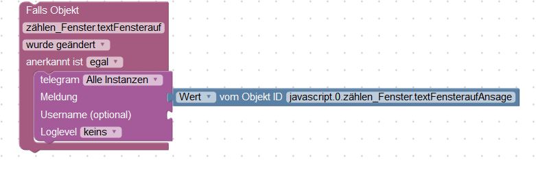

    ! nun werden die offen Fenster gezählt!
    ! Wie gross wäre der Aufwand den Text mit zu senden? (Analog Lowbat)

                                          wie kann ich das jetzt wieder sinnvoll für kipp/offen und geschlossen verwenden und mit einbauen, hast Du ja erstmal weg gelassen ?
                                          // Variable für Ansage aufbereiten
                                          createState('zählen_Fenster.textFensteraufAnsage', {
                                           type: 'string',
                                           def: '',
                                           role: 'value'
                                          // Anzahl der Fenster, die auf sind, für Ansage aufbereitet
                                          var idQuelle = 'javascript.0.zählen_Fenster.textFensterauf',
                                           idAnsage = 'javascript.0.zählen_Fenster.textFensteraufAnsage';
                                          on(idQuelle, function (obj) {
                                           var text = obj.state.val;
                                           text = (text.length > 1) ? 'Geöffnete Fenster: ' + text : 'Alle Fenster sind geschlossen';
                                           setState(idAnsage, text);
                                          1 Reply Last reply
