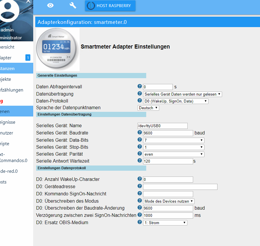

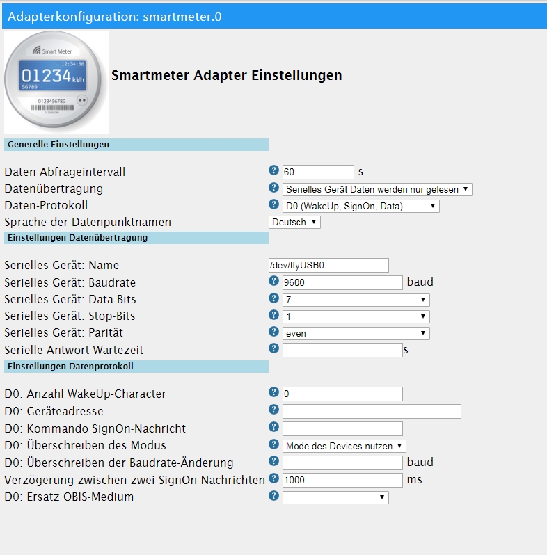

              Homoran Global Moderator Administrators @tilly last edited by Homoran
              @tilly
              Die unteren logs sind ok!
              Kann also fast nur an den Einstellungen liegen, wenn der kopf ok ist.
              Bitte allecEinstellungen erstveinmal lassen wie sie sind, als gerät /dev/ttyusb0 eingeben und als protokoll d0 und nur lesen
              • Matzebhv
                Matzebhv last edited by
                Genau der Zähler läuft hier so:

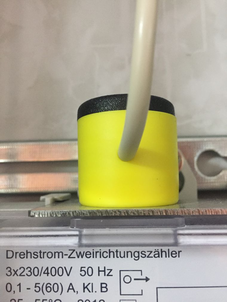

                    Es will einfach nicht. Hat jemand vielleicht einen USB-IR-Schreibe-Lesekopf oder eine Bezugsquelle?

                        • bahnuhr
                          bahnuhr Forum Testing Most Active @wendy2702 last edited by
                          @wendy2702 sagte in Smartmeter optische Schnittstelle:
                          Bezugsquelle:
                          https://www.amazon.de/Weidmann-Elektronik-Stromzähler-Infrarot-Lesekopf/dp/B01B8N0ASY/ref=sr_1_1?adgrpid=57136358801&hvadid=259141558721&hvdev=t&hvlocphy=9044827&hvnetw=g&hvpos=1t1&hvqmt=b&hvrand=5640625677557539417&hvtargid=kwd-436401470338&keywords=ir-schreib-lesekopf&qid=1553790251&s=gateway&sr=8-1
                          Ich habe den gleichen, auch von Weidmann.
                          Klappt einwandfrei.
