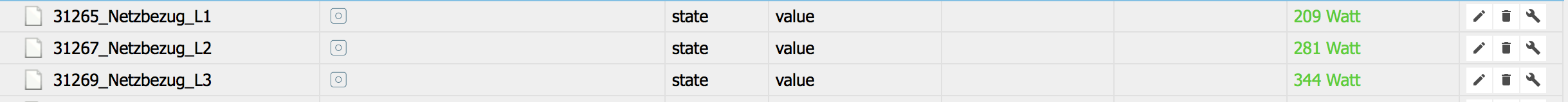

      Leider erst soweit:
      HomoranH Do not disturb
      wrote on last edited by
      @bunni
      Das ist doch schon mal der zweite Schritt 😉
      Was willst du später mit der Summe machen?
      Nur in Vis darstellen?
      Dann musst du trotzdem einen Datenpunkt erstellen, auf den VIS zugreifen kann
      Dorthinein kommt dann die Summe
