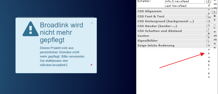

  4. Hallo, wenn ich den VIS Editor aufrufe bekomme ich kein richtiges Menü angezeigt.

          Ich habe seit Heute das gleiche Problem (: Unbenannt.JPG
          Was könnte das sein?

                    bei mir ist auch etwas mit vis
                    chrome : 72.0.3626.121
                    npm 6.4.1
                    node 8.12.0
                    admin 3.6
                    js-controller 1.4.2
                    vis 1.1.10
                    habe eigentlich nur info adapter update gemacht -
                    und die Mfd icons as PNG
                    sonst fällt mir keine änderung ein

                        Hatte ich heute nach Update des Info-Adapters auch. Diesen gelöscht, schon ist wieder alles iO :)

                          Sorry Leute... hab eine neue Version vom Info Adapter erstellt (1.2.5). Dort existiert das Problem nicht mehr... aber leider sind auch alle Styles vom Info Widget nicht mehr vorhanden.... das fixe ich dann mit Version 1.2.6.

                            vis wird wieder richtig angezeigt mit info-adapter 1.2.6. - danke

                              läuft auch bei mir wieder!
                              Danke!!
