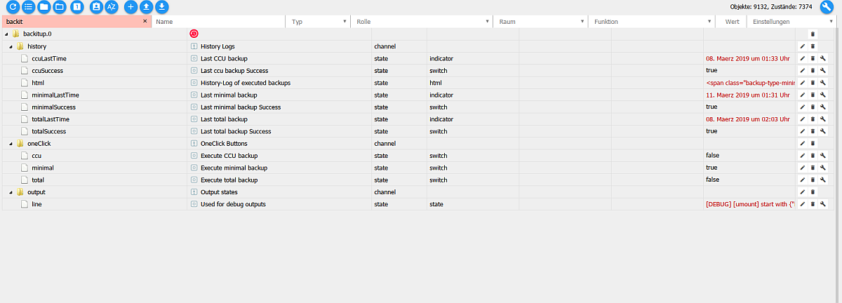

              @Homoran
              Der Backup Vorgang wurde anscheinend nicht korrekt beendet.
              Im Datenpunkt Line sieht man das ... Normal müsste da exit [0] stehen.
              Setze einfach mal den Oneclick händisch auf false.

                @simatec sagte in Backitup per Button im Vis auslösen?:
                Das wollte ich machen, wenn ich mal Zeit dafür finde ;-)
                Hast du backitup im debug laufen?
                Die Instanz? die läuft auf info
                Bei HTML steht
                ="backup-type-minimal">12. Maerz 2019 um 01:30 Uhr - Typ: minimal - Backup-Fehler bei: mount </span>&nbsp;<span class="backup-type-minimal
                und bei LINE dass er wohl beim umount hängt
                die Datei ist aber auf dem NAS und ioBroker ist nicht mehr am NAS angemeldet 😱

                  @Homoran
                  Backitup schaut beim Start / Neustart ob noch ein mount besteht und macht dann einen umount.
                  Aus irgendeinem Grund konnte der umount nach dem Backup nicht ausgeführt werden.
                  Daher die Fehlermeldung in der html.
                  Am besten du schaltest die Instanz mal auf debug, um rauszubekommen, warum dies geschehen ist.
                  Meist liegt es daran, dass noch ein Dateitransfer ansteht und deshalb kein umount möglich ist.

                    @simatec
                    Kannst du mir mal den umount Befehl geben?
                    jetzt ist ioBroker drin - ein Neustart des Adapters hilft nicht

                      sudo umount /opt/iobroker/backups

                        @Homoran
                        Der umount erfolgt 10 Sekunden nach Neustart.
                        Im Debug Log siehst du es ...

                          @simatec
                          irgendwas ist faul:
                          nach dem umount antwortet es mit "not mounted"
                          Ich Stelle mal auf debug und restarte

                            Weil backitup sicher den umount bereits ausgeführt hatte
