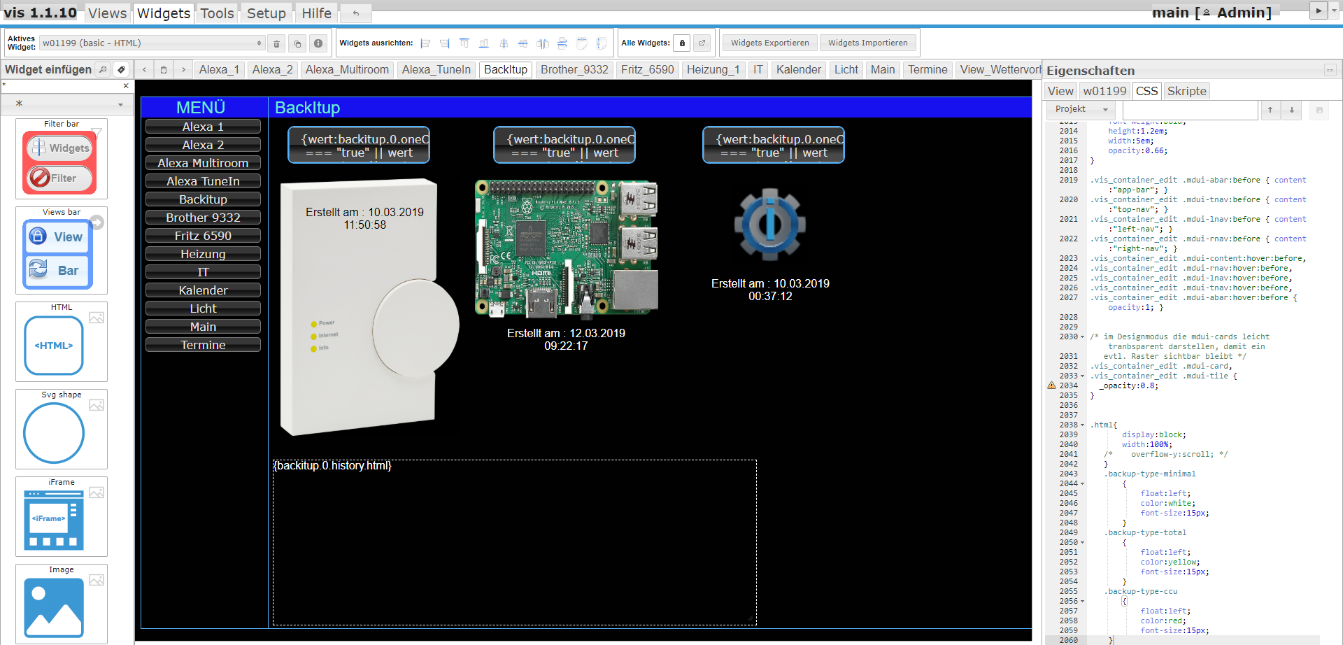

                  @simatec
                  Frage, gehört die CCS-Formatierung des History-Logs unter CCS einfach reinkopiert?
                  Immer Daten sichern!

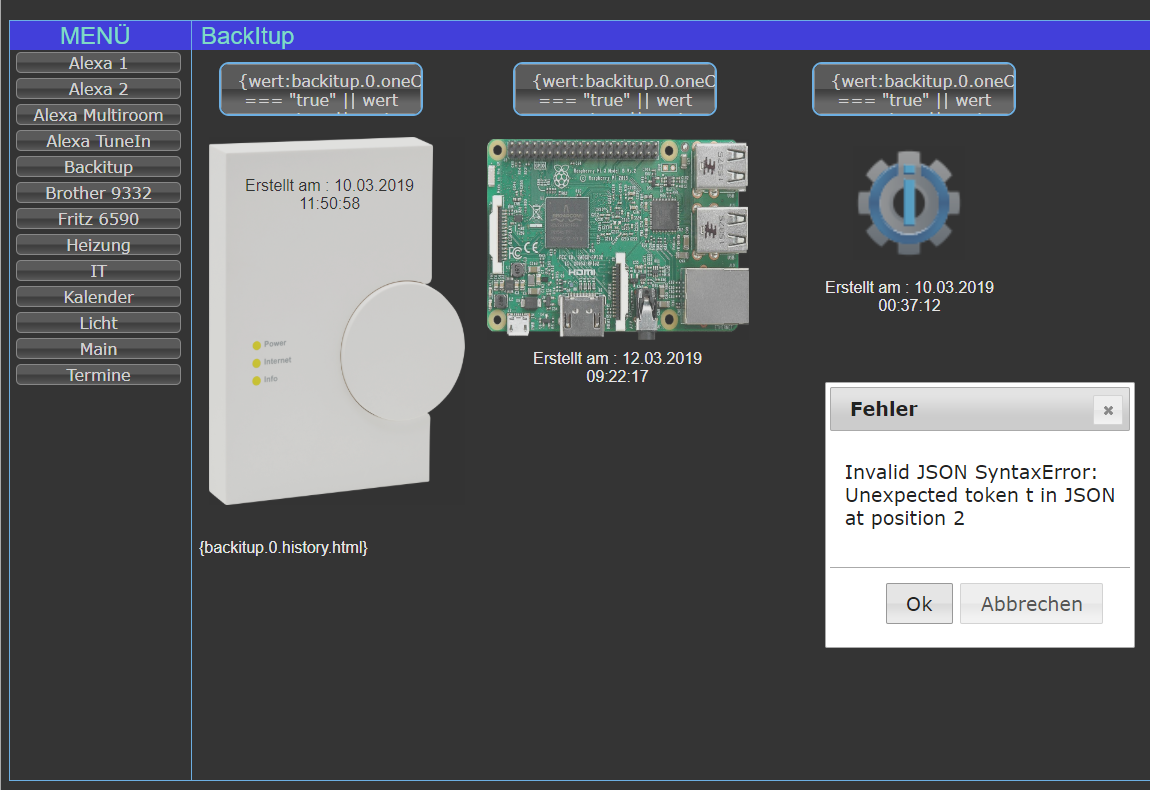

                      sigi234S Online
                      sigi234S Online
                      sigi234
                      @simatec
                      Syntax Error!

                            @simatec
                            Syntax Error!
                            simatecS Offline
                            simatecS Offline
                            simatec
                            @sigi234
                            Wo denn genau?
                            • Besuche meine Github Seite

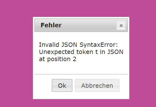

                                    @sigi234
                                    Wo denn genau?
                                    smarti2015
                                    @simatec hier: 2019-03-12 10_50_31-Edit vis.png
                                    GEEKOM AS 6
                                    • simatecS simatec
                                      @sigi234
                                      Wo denn genau?
                                      sigi234S Online
                                      sigi234S Online
                                      sigi234
                                      @simatec sagte in Backitup per Button im Vis auslösen?:
                                      @sigi234
                                      Wo denn genau?
                                      • sigi234S sigi234
                                        @sigi234
                                        Wo denn genau?

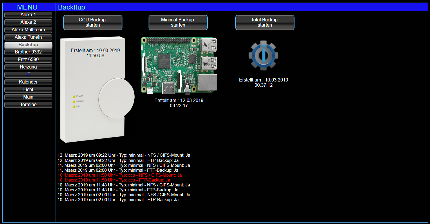

                                        simatecS Offline
                                        simatecS Offline
                                        simatec
                                        @sigi234
                                        Probier mal jetzt ...
                                        Hatte glaub ich ein Copy&Paste Fehler
                                        widget.txt
