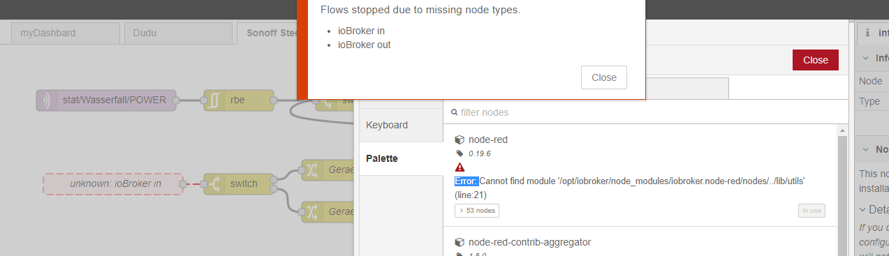

      ich habe heute einen neuen Iobroker Server aufgesetzt und habe nun ein problem mit node-red

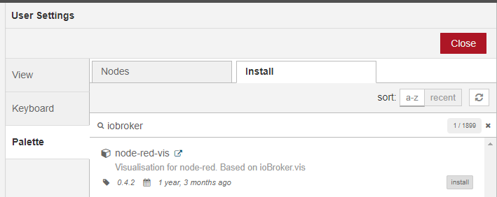

              Du musst das Modul iobroker node-red-vis installieren........
              • Z
                Zerpmaster last edited by
                Er zeigt mir unter Module aber nur node-red-vis an wen ich iobroker eingebe.
                sigi234 S 2 Replies Last reply Reply Quote 0

                  @Zerpmaster sagte in Neue Installationsroutine und neue Anleitungen (für Linux-basierte Systeme):
                  Ja das passt so........

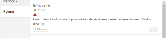

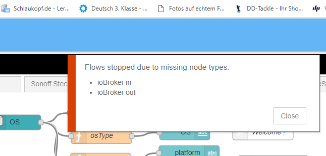

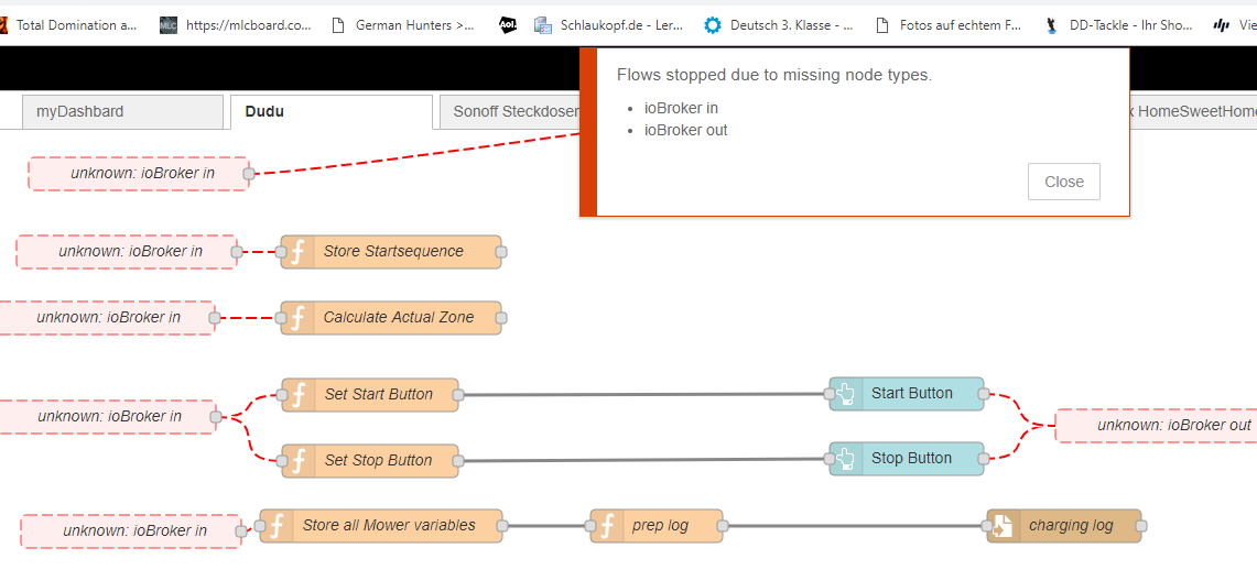

                    Ok habe das Modul Installiert aber den fehler bleibt weiter bestehen.
                    Mich wundert dieses Bild hier.
                    das habe ich bei meinen alten PI3 nicht das er da einen Fehler anzeigt.

                                            Ich hatte auch die seltsame Version 0.19.6 in einem der ersten Screenshots bemerkt - konnte aber nicht nachvollziehen wozu diese Version gehörte.
