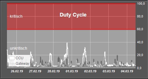

          Ich logge zum einen den DC meiner CCU3 und zum anderen den meines Funk-LAN-Gateways.
          Sieht mit FLOT dann so aus:
