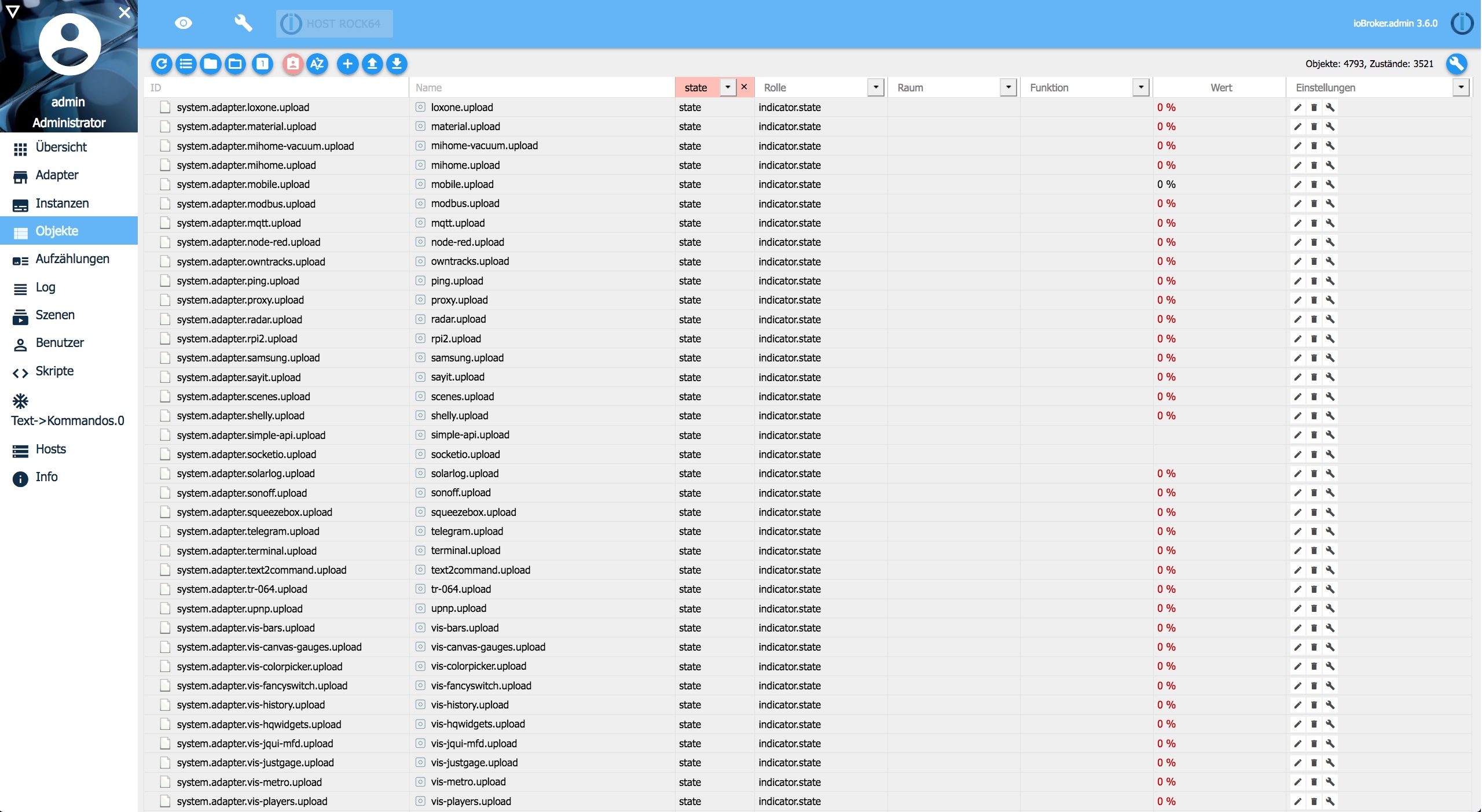

      Ok, bin im Expertenmode die ganzen Einträge nun fünf mal durchgegangen, aber dort ist kein einziger enum.functions.xxxxxxx-Eintrag zu finden.
      Liegt hier evtl. schon der Fehler?

        Im Expertenmodus sollte es etwa so aussehen (abhängig von den vorhandenen Instanzen):

          Verrückt, davon ist kein einziger Eintrag vorhanden! Wie kann das sein? Komisch, dass es überhaupt funktioniert...

              In Deinem Screenshot ist der Expertenmodus inaktiv !
              6. Button oben muss orange statt blau sein.

                Der Screenshot stammt noch vor dem Umstellen auf den Expertenmode. Auch im Expertenmode wird definitiv nichts angezeigt.
                Versuche mal nen Screenshot über die Gesamtausgabe zu machen.

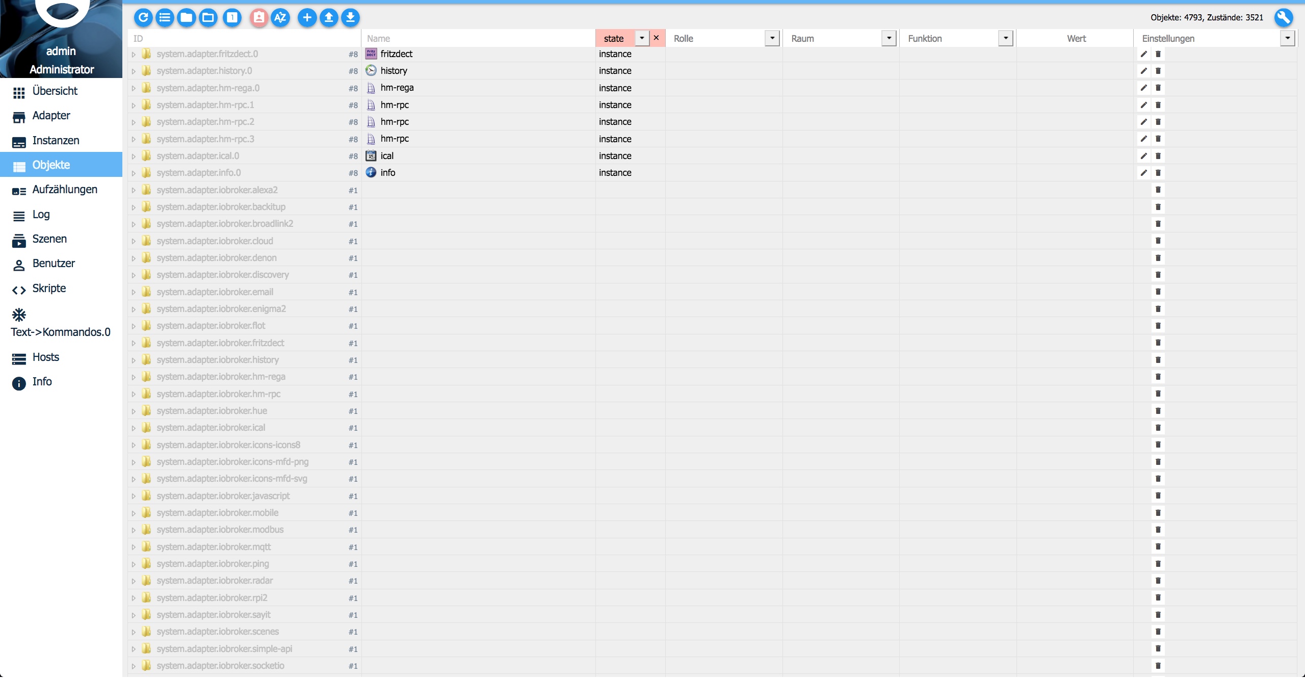

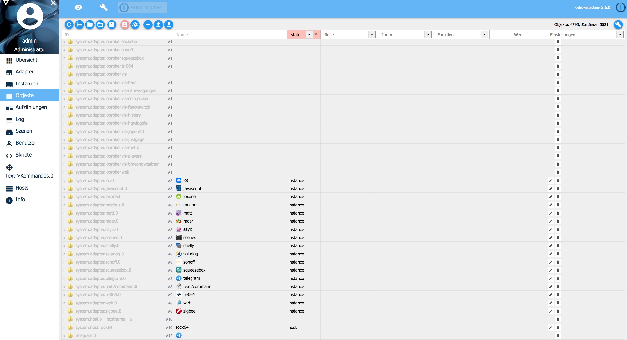

                  So, hier mal die Screenshots:
                  • paul53
                    paul53 last edited by
                    Sehr eigenartig, denn im Reiter "Aufzählungen" werden die Datenpunkte angezeigt. Also sollten auch die zugehörigen Objekte enum.xyz existieren.

                      du hast noch einen Filter bei state
                      • W
                        w00dy last edited by w00dy
                        Oh Man(n), tretet mich, schlagt mich ...habe bei der ganzen Testerei vergessen den Filter zu löschen 😓
                        Sorry, danke für die Info!
                        Demnach sind beide Xiaomi's (sind allerdings noch nicht alle, der Rest ist noch unterwegs) auch vorhanden.
                        Nur dieser TFK "zigbee.0.00158d0002d4382e.opened" wird allerdings vom Script nicht erkannt, das ist doch merkwürdig.
