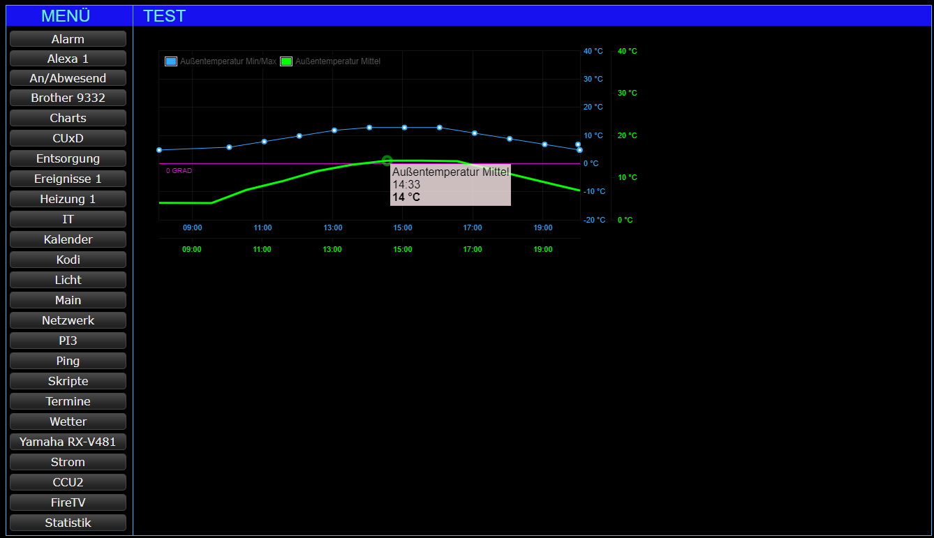

          sigi234S Online
          sigi234S Online
          sigi234
          @Kaschi68
          Immer Daten sichern!

            @sigi234
            Ja, mit den Diagrammen ist Klasse. Verwende ich auch. Nur für die Smartphones möchte ich aus Platzgründen einen Pfeil haben. Den Pfeil möchte ich als Image verwenden und im VIS ansteuern, bzw. je nach dem sichtbar machen. Mir fehlt nur leider noch grundlegend das Verständnis für Scipte.
