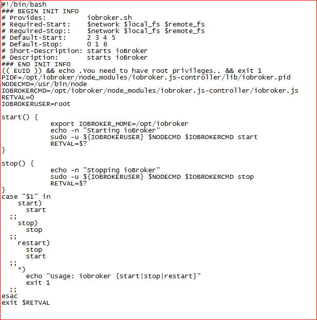

    Dann hast du wahrscheinlich noch eine init.d-basierte Installation. Öffne mal die Datei /etc/init.d/iobroker.sh mit dem Editor. Dort sollte zu Beginn soetwas stehen:
    #!/bin/bash
    ### BEGIN INIT INFO
    # Provides:          iobroker.sh
    # Required-Start:    \$network \$local_fs \$remote_fs
    # Required-Stop:     \$network \$local_fs \$remote_fs
    # Default-Start:     2 3 4 5
    # Default-Stop:      0 1 6
    # Short-Description: starts ioBroker
    # Description:       starts ioBroker
    Ändere das zu
    #!/bin/bash
    ### BEGIN INIT INFO
    # Should-Start:      redis-server
    # Should-Stop:       redis-server
    (also die beiden Zeilen mit redis-server einfügen).

                @AlCalzone said in IObroker VM braucht ewig lange zum runterfahren (Grund Redis - Erneut):
                vielen Lieben Dank für den Tipp...werde ich am WE mal ausprobieren....
                  super das hats gebracht! Vielen Dank der Tipp war Gold wert.
                  Kann mir kurz noch einer erklären warum ich das fixer script trotzdem noch mal laufen lassen sollte?
                  Mein System läuft absolut stabil...

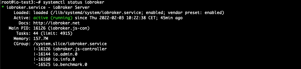

                        systemctl status iobroker sagt dir wo das service File in aktuellen Environments liegt.
                        Am Ende das editieren und dann
                        systemctl daemon-reload zum "speichern" des genderten servcie files
                        H 1 Reply Last reply

                            @hennerich Also an sich sollte da sdhcon alles drin sein ... iobroker.fix schreibt das an sich neu.
                            Unter "After" und "Wants" in der ersten Sektion muss redis.service drin sein ... anaonsten musst du schauen ob der bei dir vllt anders heisst?

                                @apollon77
                                Hey, so sieht das File bei mir aus:
                                [Unit]
                                Description=ioBroker Server
                                Documentation=http://iobroker.net
                                After=network.target redis.service influxdb.service mysql-server.service mariadb-server.service
                                Wants=redis.service influxdb.service mysql-server.service mariadb-server.service
                                [Service]
                                Type=simple
                                User=iobroker
                                Environment="NODE=$(which node)"
                                ExecStart=/bin/bash -c '${NODE} /opt/iobroker/node_modules/iobroker.js-controller/controller.js'
                                Restart=on-failure
                                [Install]
                                WantedBy=multi-user.target
                                apollon77A 1 Reply Last reply

                                  @hennerich und so sollte es aussehen und so tut es bei mir
