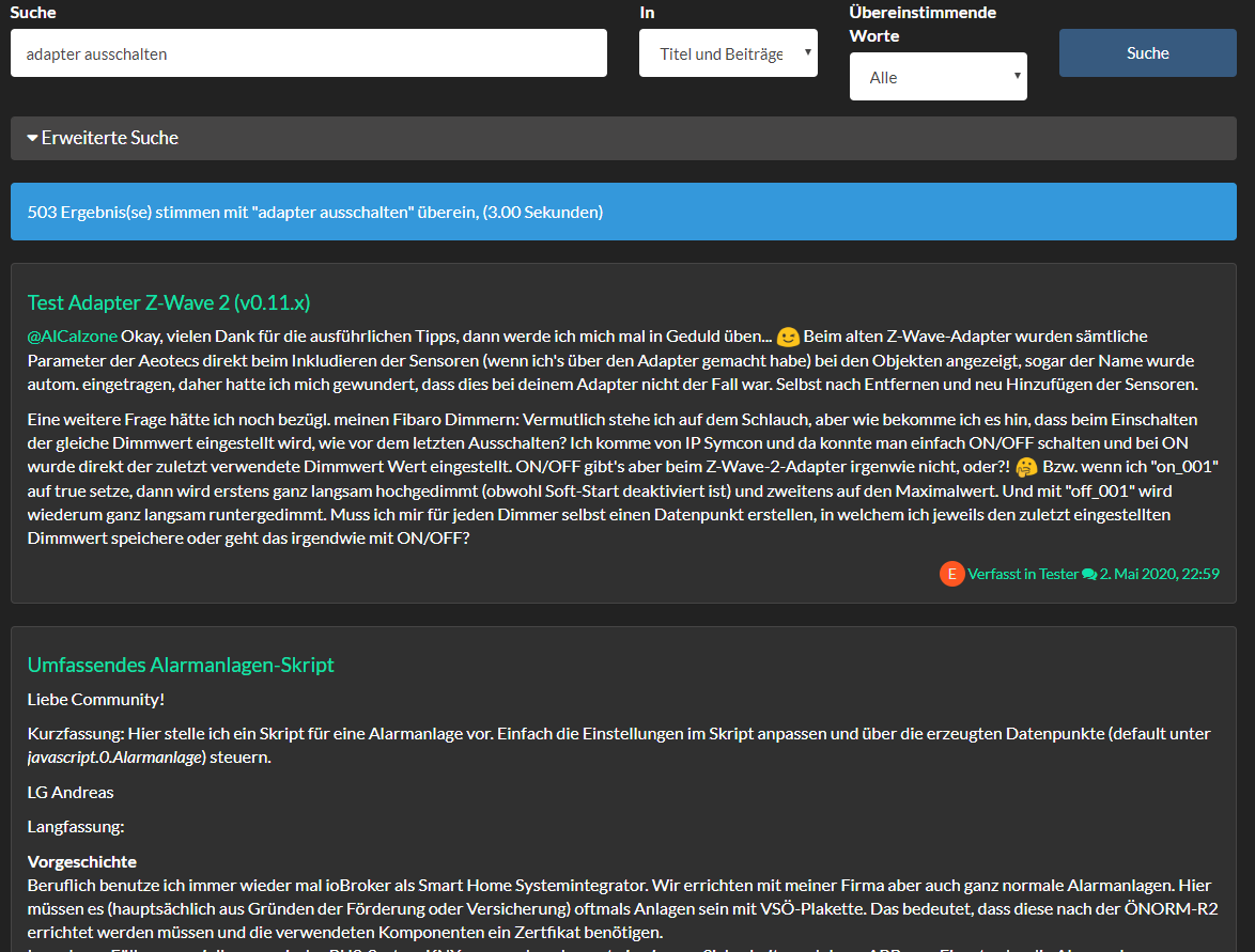

        Zuerst einmal habe ich das selbe Problem wie in der Fragestellung.
        Mein größeres Problem ist jedoch die Suchfunktion in diesem Forum, die bei mir nicht (mehr) funktioniert. Vielleicht eine Einstellungssache? Jedenfalls kommt bei mir folgendes bei der Suche, wo ich keine Antwort auf die Frage erhalte :-(
        Das Problem ist nicht neu bei mir und nicht nur bei diesem Thema.

          @lobomau ich erhalte die selben Ergebnisse wie @arteck und du wenn ich die Suche starte.
          Irgendwie sehe ich dein Problem noch nicht. Sorry
          lobomauL 1 Antwort Letzte Antwort

            wenn ich oben rechts auf die Lupe klicke und dann dort "Adapter ausschalten" eingebe und ENTER drücke erhalte ich genau das Ergebnis von Lobomau.
            während der Eingabe des Suchbegriff erschein aber eine Art Vorschau.
            Da sind dann die eigentlich erwarteten Ergebnisse. Die kann man aber nicht auswählen. Ich zumindest nicht.
            Ich könnte mir vorstellen das das irgendwas mit dem gewählten Skin zu tun hat?
            Keine Ahnung...Ich habs aufgegeben, ich suche jetzt nur noch über google. Der findet meistens das gewünschte.
            Gruss Hermann

              @lobomau
              das Problem ist die Wahl der Verknüpfung der Frageworte.
              In allen Antworten kommt Adapter und ausschalten vor.
              Der Computer macht schon immer das was man ihm sagt, nicht das was man denkt ;-)
              In den erweiterten Sucheinstellungen kann man das weiter verfeinern
              Dass die Antwortvorschau nicht anklickbar ist zieht sich schon länger durch das Forum.
              Es scheint eine Kombination von Browser und Skin zu sein.
              Manchmal geht es, manchmal nicht und manchmal nur über die rechte Maustaste und "in neuem Tab öffnen"

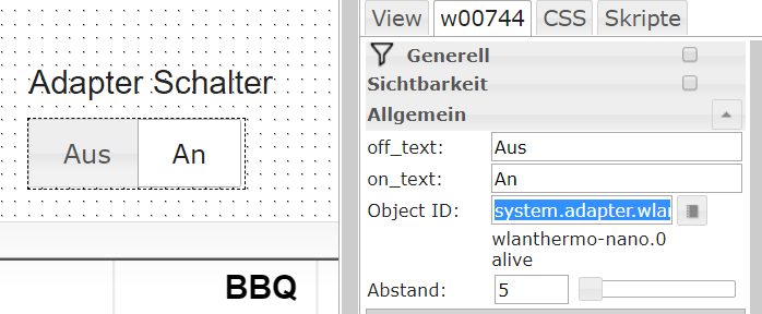

                  @wendy2702 ok, dann macht mein Computer & Browser alles richtig. Mein Problem: ich verwende die falschen Suchbegriffe, so dass ich mit den gefundenen Seiten meiner Lösung nicht näher komme.
                  @htrecksler ja, mit google werde ich auch manchmal fündig.
                  @arteck ich habe ein ähnliches Script in Gebrauch mit dem ich einen Adapter ein/ausschalte.
                  Nur weiß ich nicht wie ich es in ein widget packe. Ich will ja eigentlich nur true/false schalten bei z.B. system.adapter.wlanthermo-nano.0.alive
                  Wahrscheinlich nehme ich einfach nur das falsche widget, einige habe ich durchprobiert.

                      @lobomau sagte in Adapter über VIS ein/ausschalten:
                      Du machst Dir einfach einen eigenen Datenpunkt (Logik true/false).
                      Den Datenpunkt toggelst Du mit einem Widget in der Vis.
                      Jetzt musst Du nur noch das Script erweitern. Also quasi im Script auf deinen neuen Datenpunkt subscriben
                      on({id: 'DeinDatenpunkt'}, function (obj) {
                          if (obj.newState.val == true) {
                              //Hier der Code der den Adapter einschaltet
                          } else {
                              // Hier der Code der ausschaltet
                      (keine Gewähr auf Richtigkeit weil einfach nur im Editor runtergeschrieben...
                      Aber das Prinzip sollte damit klar sein.
