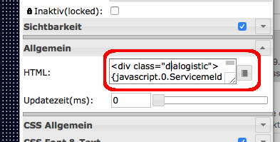

                              ich mach's noch einfache - ich poste heir eine Widget-Export:
                              [{"tpl":"tplHtml","data":{"visibility-cond":"==","visibility-val":1,"refreshInterval":"0","html":"{javascript.0.Servicemeldungen.Homematic.Text}","visibility-groups-action":"hide","g_signals":false,"signals-cond-0":"==","signals-val-0":true,"signals-icon-0":"/vis/signals/lowbattery.png","signals-icon-size-0":0,"signals-blink-0":false,"signals-horz-0":0,"signals-vert-0":0,"signals-hide-edit-0":false,"signals-cond-1":"==","signals-val-1":true,"signals-icon-1":"/vis/signals/lowbattery.png","signals-icon-size-1":0,"signals-blink-1":false,"signals-horz-1":0,"signals-vert-1":0,"signals-hide-edit-1":false,"signals-cond-2":"==","signals-val-2":true,"signals-icon-2":"/vis/signals/lowbattery.png","signals-icon-size-2":0,"signals-blink-2":false,"signals-horz-2":0,"signals-vert-2":0,"signals-hide-edit-2":false,"g_gestures":false},"style":{"left":"368px","top":"111px","width":"409px","height":"106px","color":"rgb(255, 255, 255)","text-align":"left","text-shadow":"none","font-family":"Arial, Helvetica, sans-serif","font-style":"normal","font-variant":"normal","font-weight":"bold","font-size":"18px","line-height":"21px","letter-spacing":"0","word-spacing":"0px","z-index":"20"},"widgetSet":"basic"}]
                              Einfach importieren und im Feld HTML Deinen Datenpunkt eintragen (Achtung nichts anderes überschreiben!) - siehe Screenshot
                               ![355_servicemeldungen.png](/assets/uploads/files/355_servicemeldungen.png)

                              • Z
                                Zippolighter last edited by
                                Hallo Eric,
                                danke.
                                Dann warte ich mal das Servicemeldungen erscheinen. Keine Ahnung wie ich manuell eine erzeugen kann. Mit dem Bewegungsmelder Sabotage geht es ja nicht wirklich
                                • G
                                  galferiz last edited by
                                  habs auch mal probiert einzurichten, aber leider ohne Erfolg.
                                  Script ist im JS-Adapter kopiert und gestartet.
                                  Das Widget hab ich importiert von Eric.
                                  Bei mir steht leider nur "Undefined" im Textfeld ?!

                                    • Z
                                      Ich denke hast was falsch gemacht. Hatte ich auch gemacht.
                                      Du durftest nichts verändern am Widget vom Eric
                                      • G
                                        Hier mal die Screenshots.
                                        Vielleicht sieht einer den Fehler.
                                        Hab bestimmt was einfaches übersehen? -Hoff ich mal 😉
                                        Thomas
                                        • Z
                                          Ich habe keine Ahnung von javascript.
                                          Ich habe bei mir die Scripte in eigene Ordner gepackt. Weg von global. Ich hatte da irgend ein Problem. Ob das der Grund ist, weiß ich allerdings nicht mehr.
