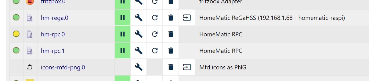

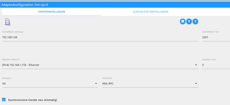

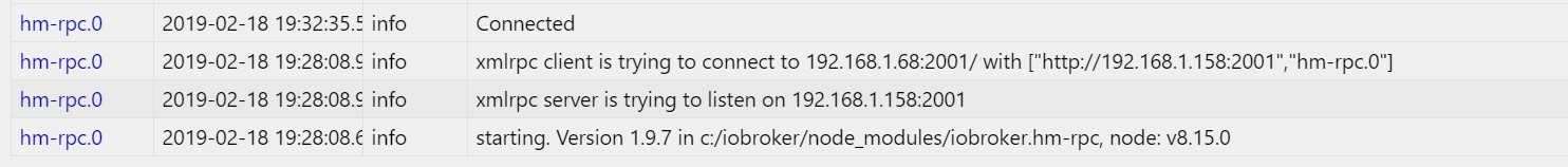

                    @foxriver76
                    Also das Downgrade hat das Problem leider nicht gelöst - oder ich habe es falsch gemacht:
                    1. Dienst gestoppt
                    2. Node.js deinstalliert
                    3. Node.js 8.15 installiert
                    4. "npm rebuild" eingegeben
                    5. iobroker gestartet.
                    Danach habe ich wieder die hm-rpc instanz gestartet. Es blieb ca. 4min gelb und sprang dann auf grün. Das Log im ioB sieht wie folgt aus:
                    01.jpg . Die CCU ist dann aber wieder träge und schalten lässt sich hier auch nichts.
                    Was mir auffällt: Die Opbjekte sowohl in hm-rpc.0 als auch rpc.1 haben nur so einen komischen Kanal drin:
                    CCU Log ist voll mit irgendetwas, was sonst da aber auch zu finden ist. Sagt mir alles nicht wirklich was.
                    Ältere Adaperversionen:
                    Ich hatte bis Dezember ioBroker auf einem Raspi laufen. Doch da war der Hauptspeicher arg an der Grenze und stürzte öfters mal ab. Jetzt wollte ich mit einem kleinen Windows Rechner neu anfangen.

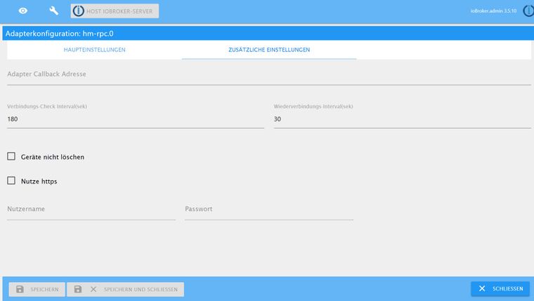

                                    Gib mal sicherheitshalber die Adresse unter der dein ioBroker erreichbar ist, als Callback Adresse an. Läuft deine neue Installation in einem virtuellen Container (z. B. Docker)?
                                    Videotutorials & mehr
                                    Hier könnt ihr mich unterstützen.
                                    K 1 Reply Last reply
                                    • foxriver76F foxriver76
                                      K Offline
                                      K Offline
                                      klmf2
                                      wrote on last edited by
                                      @foxriver76 said in hm-rpc Installation lässt ccu abstürzen:
                                      hat leider auch nichts gebracht :-(

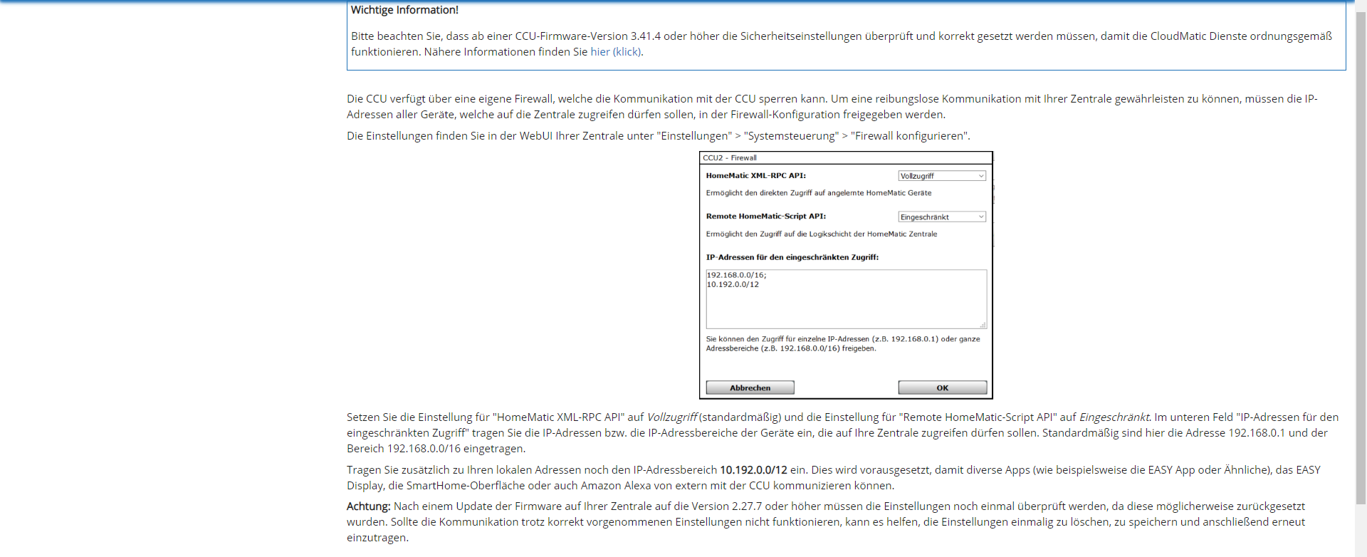

                                          Ich weis nicht ob das hilft?
                                          Immer Daten sichern!
