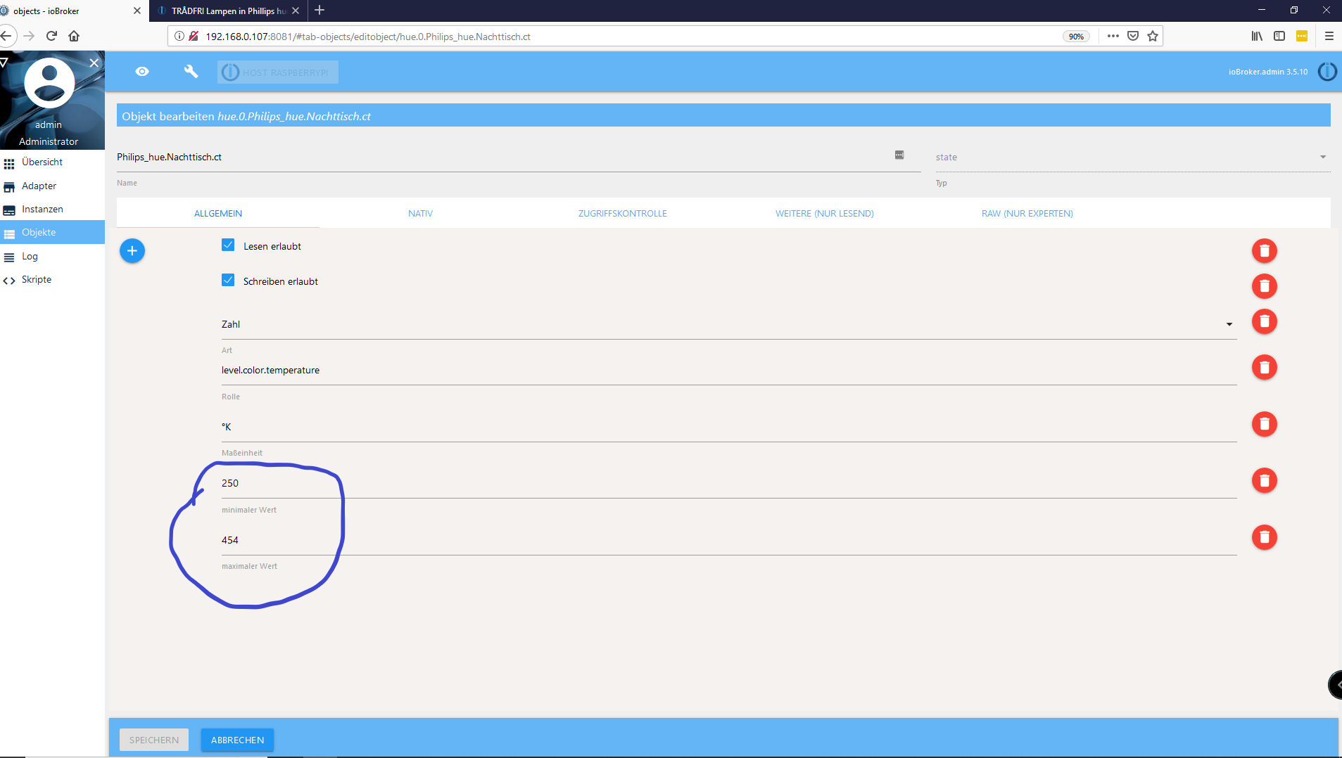

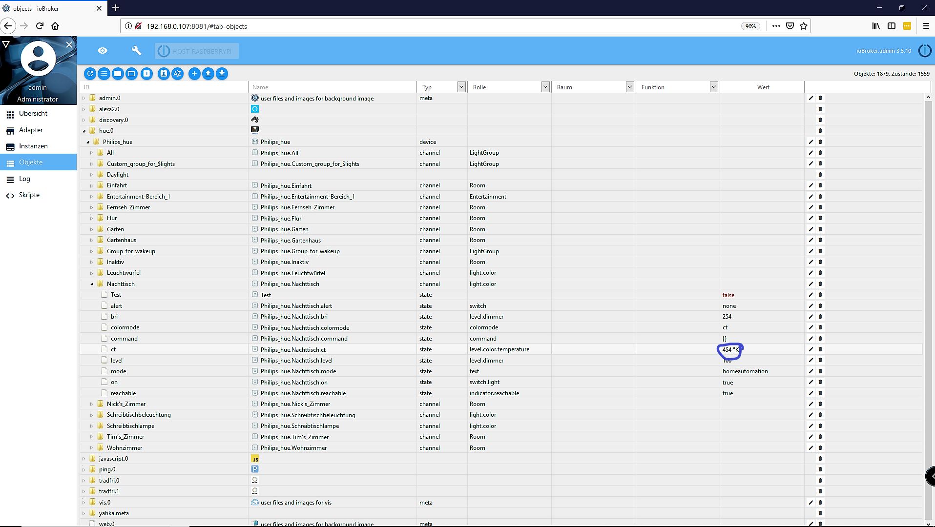

      tb_apple04 @Asgothian last edited by
      @Asgothian
      da verstelle ich den ct wert:
      diesen min und max wert meine ich:
      • Asgothian
        Asgothian Developer last edited by
        Die Werte werden aktuell nicht genutzt - da habe ich nichts angepasst.
        Ich bin immer noch unsicher warum die Werte da nicht gehen - bei mir funktioniert es wie geplant. Trotzdem ist es wichtig die Verbindung zu Yahka zunächst einmal abzuschalten, damit yahka da nicht zwischen funkt. Hattest du das getan ?
        Kannst du das auch mal an einer anderen Lampe ausprobieren ?
        A.

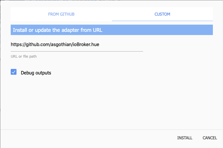

                  • Asgothian
                    Asgothian Developer @tb_apple04 last edited by
                    @tb_apple04
                    ok.. kannst du nochmal installieren (und nen upload machen) ?
                    A.
                    • T
                      @Asgothian
                      hab ich

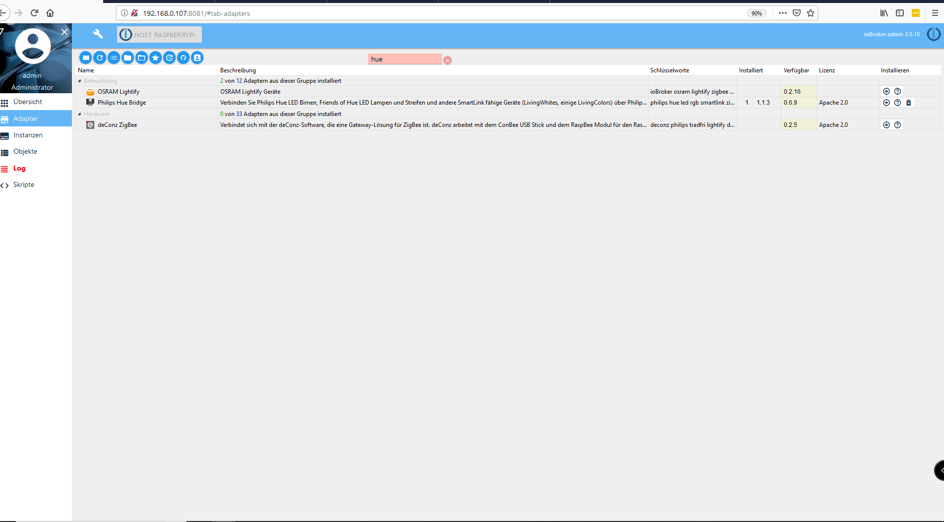

                          • Asgothian
                            Immer noch 1.1.3
                            aber das bedeutet das der Upload nicht funktioniert hat. Das würde auch erklären warum die Anpassungen nicht aktiv sind.
                            • T
                              @Asgothian
                              aber die version ist doch die richtige oder nicht?
                              Asgothian 1 Reply Last reply Reply Quote 0
                              • Asgothian
                                @tb_apple04
                                Ja. Aber die Anzeige da bedeutet nicht unbedingt das der Upload funktioniert hat.

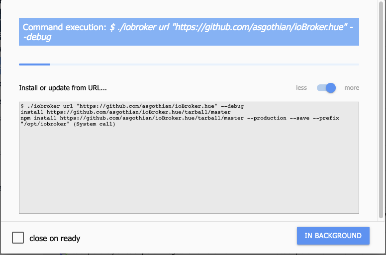

                                    • Asgothian
                                      @tb_apple04
                                      upload über die Konsole:
                                      • ssh auf den Raspberry Pi
                                      • ins Verzeichnis /opt/iobroker wechseln
                                      • ./iobroker upload hue
                                      A.
                                      • T
                                        @Asgothian
                                        so sieht das dann aus:

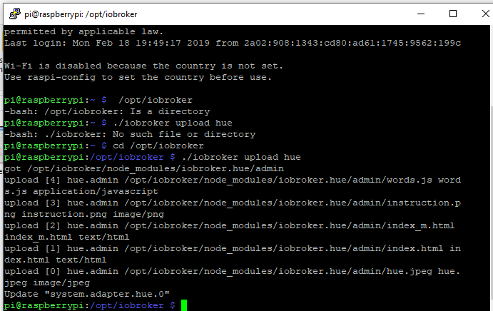

                                        • Asgothian
                                          nach dem login folgende Befehlsfolge:
                                          cd /opt/iobroker
                                          T 3 Replies Last reply Reply Quote 0
                                          • T
                                            @Asgothian
                                            ich glaube es hat geklappt:
