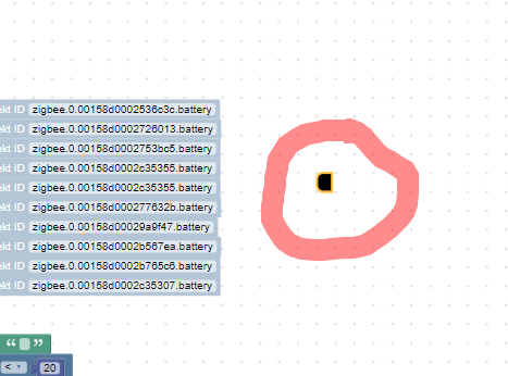

    hi @lls
    Gibt es Erfahrungswerte wie lange die Batterien der Xiaomi Aktoren halten? Natürlich ist mir klar um so öfters Daten gesendet werden um so schneller werden diese leer, dennoch würde ich gerne wissen ob Monate oder Wochen?!
    Dann habe ich mir ein Blockly Script geschnitzt das mich informiert sobald eine der Batterien auf unter 20% fällt, habe hier zwar einige JS Scripte gefunden, konnte damit aber nichts anfangen!
    würde das so passen?
    lg Rudi

          @MyzerAT Hey, dein Blockly wird so nicht funktionieren. Du hast dort eine Variable namens "Wert" die anscheinend nicht weiter definiert ist.
          Du musst schon die einzelnen Batterie Werte abfragen. Dafür gibt es den blauen System Block namens "Wert von 'Objekt ID'"!
          Damit du wirklich jeden Status überwachst nimmst du dann für jede Batterie den Block und trennst sie durch die blauen Logik "Oder" Blöcke...
          Also falls "wert von battery1" oder "wert von battery2" oder "wert von battery3" oder...... Usw. Ist geringer als 20
          dann steuere speak und send to.
          Kann dir vom Handy aus leider kein grafisches Beispiel bieten aber so sollte es dann funktionieren.
          Grüße
          Chris
          • paul53P Offline
            @nurChris said in Script Xiaomi Battery leer ?:
            Das ist keine Variable, sondern eine Eigenschaft des Trigger-Datenpunktes, die den Wert enthält. Hat leider die gleiche Farbe wie eine Variable.
            nurChrisN 1 Antwort Letzte Antwort

                @nurChris , doch doch das funktioniert, das mit dem „wert“ habe ich von @paul53 gelernt in einem anderen Script. Habe zum testen als ich das Script erstellt habe, den niedrigsten Batteristatus einer meiner 26 xiaomi Aktoren angegeben, dieser war 75.5% und heute ist er auf 75.4% gesprungen und sofort kam die Meldung per Sprachausgabe und die Telegram Message.
                lg Rudi

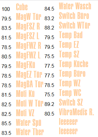

                        L Offline
                        lesiflo
                        Hi, hier mal mein Ansatz. Ich prüfe alle 2 Stunden den Batteriestand über einen Cronjob. Den Abstand kann man natürlich noch vergrößern. Hat den Vorteil das man das Script relativ schnell um neue Geräte erweitern kann.
                        E W 2 Antworten Letzte Antwort

                                      Nein muss ich nicht, da ich alle Batterien auf einem Blick per VIS sehe !
