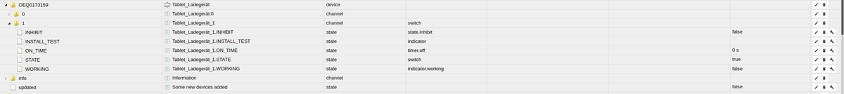

                          Definition des Datenpunktes für den Batteriestand. Muss angepasst werden, weil du andere IP benutzt. Schau bei Objekten nach fullybrowser.0. 192_168_10_117 .Info.batteryLevel
                          var dose = "hm-rpc.0.OEQ1121671.1.STATE";
                          Definition des Datenpunktes deiner Homematic Steckdose. Muss angepasst werden.

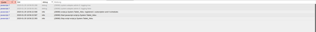

                                        gerne, aber da musst du schon was tun. Ich brauche deine Version des Skriptes sowie Logfiles falls vorhanden. Dann kann ich es mir gerne anschauen.

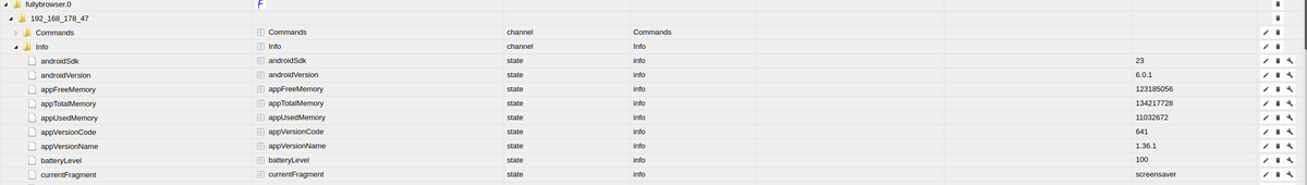

                                            laut deinem Screenshot sollte der Datenpunkt für die Batterie:
                                            var batt = "fullybrowser.0.192_168_178_47.Info.batteryLevel";
                                            sein. 47 und nicht 46
                                            Korrigiere das und falls es immer noch nicht gehen sollte, dann melde dich.
