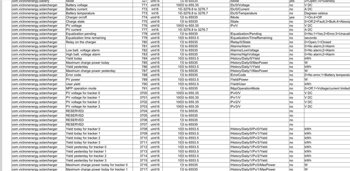

                            Seber
                            ich habe auch einen Victron MPPT und habe diesen über Modbus TCP angebunden.
                            Der Laderegler ist per USB VE-Direct-Kabel an einen PI angeschlossen, auf welchem die Victron Software läuft, anstelle einer CCGX, sollte aber auch mit dieser gehen.
                            Dort dann Modbus aktivieren und mit dem Modbus-Adapter verbinden, dann kann man eigentlich alles auslesen.
                            Läuft bei mir jetzt schon recht lange und ohne Probleme.
