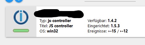

    Ist dieser Fehler, wie mein Problem beim Tradfri Adapter, auf die eingesetzte JS Controller Version 1.5.3 zurückzuführen oder liegt das hier an was anderem?

      @bubiman:
      Ist dieser Fehler, wie mein Problem beim Tradfri Adapter, auf die eingesetzte JS Controller Version 1.5.3 zurückzuführen oder liegt das hier an was anderem? `
      Wie kommst du an diese Version?
      Die ist noch nicht mal zum testen im latest enthalten und beinhaltet soweit ich weiß noch ein paar Probleme.
      Mache doch mal einen Downgrade auf eine offiziell frei gegebene Version und teste dann.

        Ich habe keine Ahnung wie ich an die Version gekommen bin und auch keine Ahnung wie ich nen Downgrade hinbekomme.
        Ich hatte zum Ausprobieren iobroker und openhab für Windows runtergeladen. Vielleicht hab ich da bei iobroker nicht die stable Version genommen.

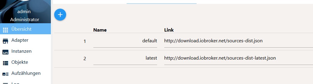

                Als Quellen (Verwahrungsorte???) sind eingetrage:
                http://download.iobroker.net/sources-dist.json
                http://download.iobroker.net/sources-dist-latest.json
                Keine Ahnung ob das weiter hilft.
                • wendy2702W Offline
                  wendy2702W Offline
                  wendy2702
                  OK.
                  Wie man unter Windows einen downgrade macht weiß ich leider auch nicht.
                  Habe mal intern gefragt.

                      Du kannst mal versuchen den JS-Controller damit auf die richtige Version zu bringen:
                      npm install js-controller@1.4.2
                      Vorher iobroker stoppen und ins installation directory wechseln sollte erforderlich sein.

                                cd /iobroker
                                iobroker stop
                                npm i iobroker.js-controller@1.4.2
                                iobroker start
                                Immer Daten sichern!

                                  @wendy2702:
                                  Aber Node und NPM hast du auf dem Windows Rechner installiert? `
                                  Ja, node v10.15.0 und npm 6.4.1
                                  • B Offline
                                    B Offline
                                    bubiman
                                    @sigi234:
                                    cd /iobroker
                                    iobroker stop
                                    iobroker start `
                                    Vielen Dank euch, das hat funktioniert und jetzt bin ich auf 1.4.2
