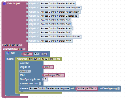

      Moin Leute,
      könnt ihr mir helfen?
      Hintergrund: meine Fenstersensoren haben die Werte 22(offen), 23(geschlossen) und 254(sleep).
      bei 254 kann der vorherige Wert 22 oder 23 sein. Um also irgendwann zu prüfen ob ein Fenster offen ist benötige ich die Werte 22/23.
      Nun dachte ich mir ich schreibe ein Script, welches beim ändern auf 254 den getriggerten Wert auf den vorherigen zurück setzt.(also von 254 auf 22/23)
      der obere Befehl ändert nichts.
      Der untere funktioniert, aber ist statisch. Ich möchte ja nur den aktuell getriggerten Wert zurück setzen…
      Wo liegt der Fehler?

          Ich vermute dass ich bei "Schreibe Objekt ID" nicht einfach "Wert" schreiben kann.
          Allerdings kann ich mir das "Wert" und "vorheriger Wert" per Telegram schicken, also lesen geht.
          Also wie schreibe ich einen Wert in den aktuell getriggerten "Wert"?

            Bei "schreibe" muss an die Objekt ID auch die Eigenschaft Object ID übergeben werden (nicht Wert). Verwende besser aktualisiere, denn der Adapter soll ja nicht reagieren.

              @paul53:
              Bei "schreibe" muss an die Objekt ID auch die Eigenschaft Object ID übergeben werden (nicht Wert). `
              Und woher bekomme ich die? Gibt ja nicht sowas wie "aktuelle Objekt ID" oder? :oops:
              @paul53:
              Verwende besser aktualisiere, denn der Adapter soll ja nicht reagieren. `
              Ok, mach ich. also statt "steuere" aktuallisiere" nehmen?

                  @Troya:
                  Gibt ja nicht sowas wie "aktuelle Objekt ID" oder? `
                  Doch. "Objekt ID" ist sogar die Voreinstellung der Auswahl.
                  @Troya:
                  statt "steuere" aktuallisiere" nehmen? `
                  Ja.

                      Blockly_overwrite_254.JPG `
                      Vielen Dank, habe ich umgestellt und auf den ersten Versuch scheint es zu klappen. Hab jetzt auch verstanden, dass "Wert" falsch ist und natürlich die Objekt ID den "vorherigen Wert" bekommen soll.

                        @Troya:
                        die Objekt ID den "vorherigen Wert" bekommen soll. `
                        Ganauer: Der Datenpunkt, adressiert durch die Objekt ID, den "vorherigen Wert" bekommen soll.

                          Woher kommen die Werte von "Objekt ID" und "vorheriger Wert"? Bei mir ist der undefiniert. `
                          Das sind keine Variablen, sondern Eigenschaften des Trigger-Datenpunktes (unter Trigger).

                              Ehm, bei object ID den Wert das wird nicht gehen ändere das Mal nach object 😉
