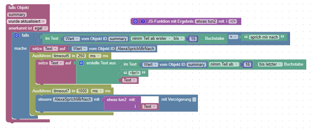

            ich habe mir eine liste gemacht, welche mir alle textausgaben von alexa anzeigt - alle in einem datenpunkt mit "<br>" getrennt - dieses zeige ich dann in als html in meiner vis an - gibt sicher elegantere lösungen, aber für mich tut es.
            dass ist sozusagen die erzeugung eines "super simplen" html files. jdesmal wenn ein neues item dazukommt, wird der datenpunkt eingelesen, ein <br> dazugefügt und das neue item auch hinzugefügt. wenn du gleichzeitig von verschieden scripts zugreifst, kann es ein problem geben, da es keine datenbank ist - dann mußtest du eine "wartefunktion" ausführen, bis ein script fertig ist (evtl über globales script oder so)
            es wäre kein problem, dies auch an das handy zu senden - ich habe so was ähnliches mit tasker auf dem handy realisiert - da kann man auch ein file ansehen, das mit iobroker daten gefüllt ist

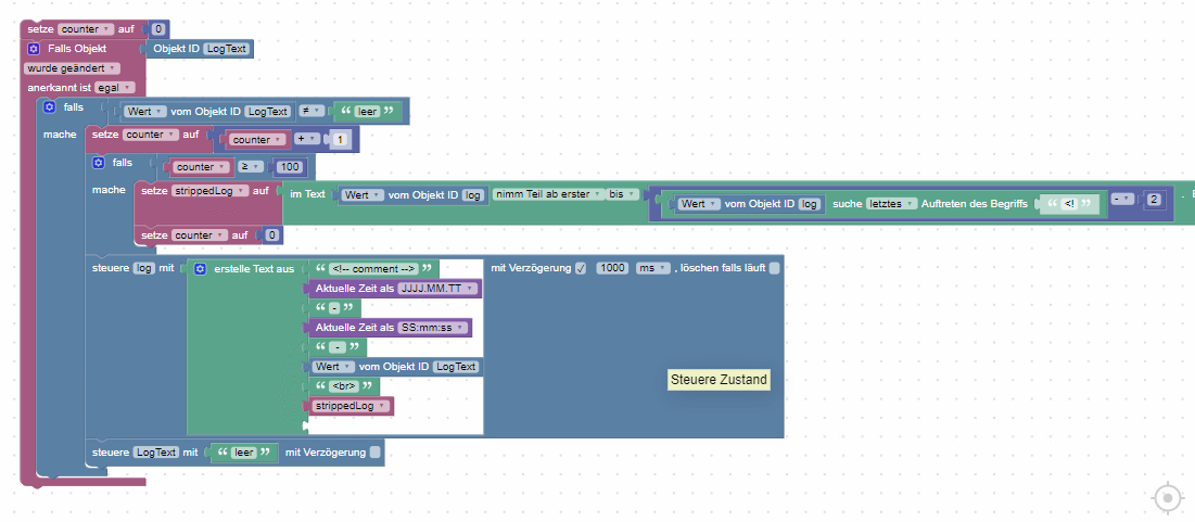

                      hier mal mein script - das jedoch zusätzlich auf 5 einträge und einer ausgabelänge begrenzt - kann man ja rausnehmen oder ändern
                      script-jmeister.txt
                      setzte noch die fifo sache als cron triggger - evtl kannst du die anzahl auf hundert setzen - dann hast du auch immer die letzen 100 einträge und speicherst zusätzlich alle 24 stunden den status

                        @liv-in-sky
                        hab es mal selber gelöst, inspieriert durch deine textmanipulationen:
                        var counter, strippedLog;
                        counter = 0;
                        on({id: 'javascript.0.LogText', change: "ne"}, function (obj) {
                          var value = obj.state.val;
                          if (getState("javascript.0.LogText").val != 'leer') {
                            counter = counter + 1;
                            if (counter >= 100) {
                              strippedLog = getState("javascript.0.log").val.slice(0, (getState("javascript.0.log").val.lastIndexOf('<!') + 1) - 2);
                              counter = 0;
                            setStateDelayed("javascript.0.log"/*log*/, (['<!-- comment -->',formatDate(new Date(), "YYYY.MM.DD"),'-',formatDate(new Date(), "hh:mm:ss"),' - ',getState("javascript.0.LogText").val,'<br>',strippedLog,''].join('')), 1000, false);
                            setState("javascript.0.LogText"/*LogText*/, 'leer');

                          @jmeister79 check ich zwar nicht - aber hauptsache gelöst :-)

                            @liv-in-sky
                            ich schreibe in jeden eintrag einen Kommentar dazu.
                            Und wenn der Zähler voll läuft, dann sucht er nach dem letzten Kommentar und löscht ales ab da,
                            so habe ich nie mehr als 100 Elemente. Das älteste fliegt raus.
                            Nils
