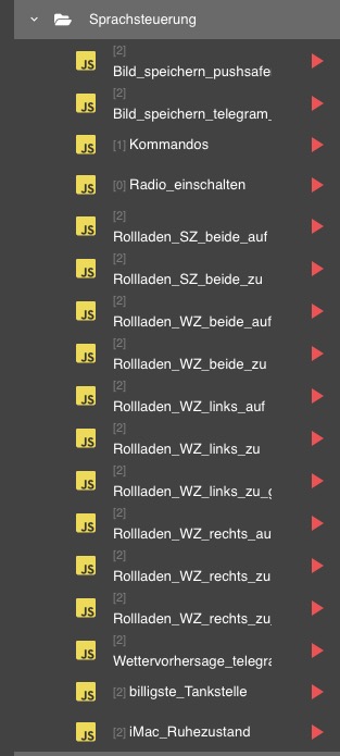

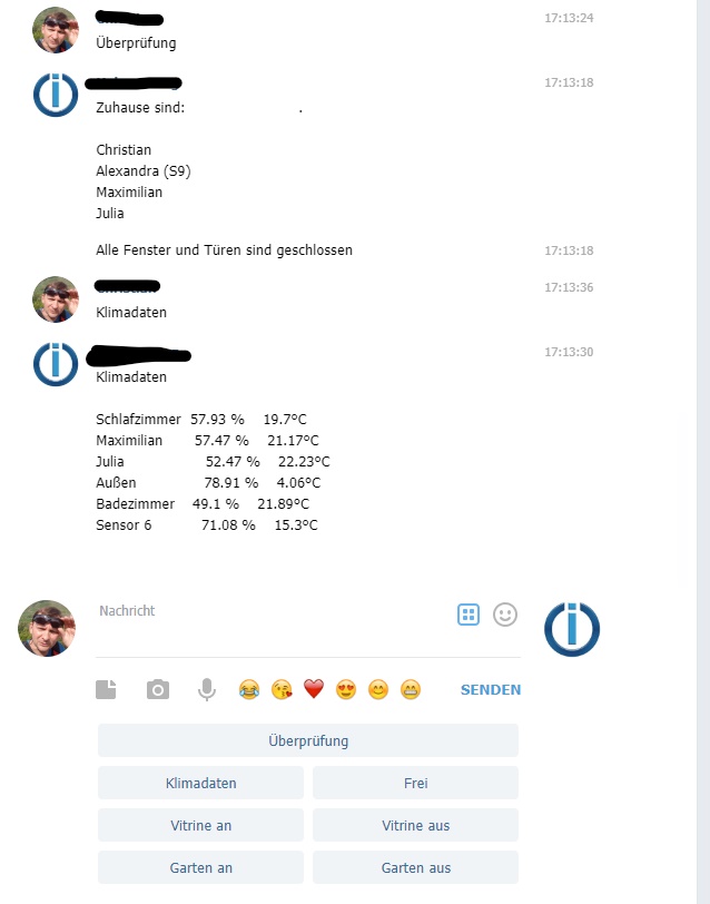

                      Soeben habe ich festgestellt, dass seit dem letzten Java-Adapter Update viele, viele Sachen, die ich aufgebaut habe und die lange Zeit, fehlerfrei funktioniert hatten, nicht mehr möglich sind.
                      Zum Beispiel kann die Familie mit Hilfe der Telagram- „Zusatzbuttons“ prüfen, wer zuhause ist oder ob, bzw. welche Fenster geöffnet sind. Auch die Temperatur und Luftfeuchtigkeit der Räume lassen sich auf Telegram senden. Dazu senden wir per Telegram die entsprechenden Begriffe an Iobroker, text2kommand startet den entsprechenden Blockly-Skript, der die angeforderten Informationen werden an Telegramm gesendet.
                      Nach dem letzten Update lassen sich zwar die alten Skripte unter text2command auswählen, neu erstellte jedoch nicht. Als Beispiel habe ich hier den Skript „Check Admin“ kopiert und zu „Check Admin Test“ umbenannt. Auf dem Screenshot sieht man, dass der neue Skript „Check Admin Test“ nicht mehr sichtbar und somit nicht mehr ausgewählt werden kann.
                      Ich weiß nicht, was gegen diese Methode spricht und warum diese Möglichkeit nicht mehr existiert.

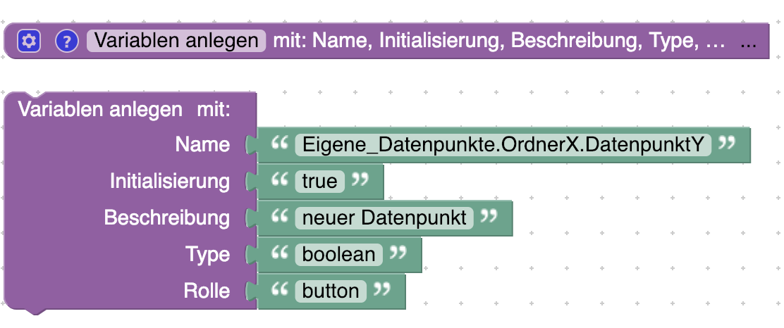

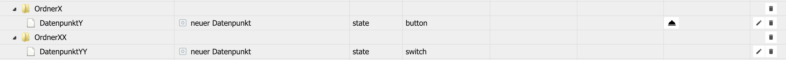

                          Datenpunkte kannst Du auch in Blockly anlegen.
                          Hier mal ein Beispiel als Button.
                          Und hier der Blockly Export
                          <xml xmlns="http://www.w3.org/1999/xhtml"><block type="procedures_defcustomnoreturn" id="49kvg:%69IF}@lKJq@(J" x="-337" y="13"><mutation statements="false"><arg name="Name"></arg>
                          <arg name="Initialisierung"></arg>
                          <arg name="Beschreibung"></arg>
                          <arg name="Type"></arg>
                          <arg name="Rolle"></arg></mutation>
                          <field name="NAME">Variablen anlegen</field>
                          <field name="SCRIPT">Y3JlYXRlU3RhdGUoTmFtZSwgSW5pdGlhbGlzaWVydW5nLCB7DQogIG5hbWU6IEJlc2NocmVpYnVuZywNCiAgcmVhZDogdHJ1ZSwgDQogIHdyaXRlOiB0cnVlLCANCiAgdHlwZTogVHlwZSwgDQogIGRlZjogZmFsc2UsDQogIHJvbGU6IFJvbGxlDQp9KTs=</field>
                          <comment pinned="false" h="80" w="160">Hier ist das Javascript drin.</comment></block>
                          <block type="procedures_callcustomnoreturn" id="O45R/5Gw(j@)2M*_xdcB" x="-337" y="62"><mutation name="Variablen anlegen"><arg name="Name"></arg>
                          <value name="ARG0"><block type="text" id="nSr7Hq~;DUU2#lB+Yj:}"><field name="TEXT">Eigene_Datenpunkte.OrdnerX.DatenpunktY</field></block></value>
                          <value name="ARG1"><block type="text" id="xlqa55O11o`@{+#@Yj;%"><field name="TEXT">true</field></block></value>
                          <value name="ARG2"><block type="text" id="yEhqZqxh*}Ip8?yzOW7I"><field name="TEXT">neuer Datenpunkt</field></block></value>
                          <value name="ARG3"><block type="text" id="sYAGk@@-Fz^fIDONX!/i"><field name="TEXT">boolean</field></block></value>
                          <value name="ARG4"><block type="text" id="/t]#6;-K%9u+eD1jG09@"><field name="TEXT">button</field></block></value></block></xml>

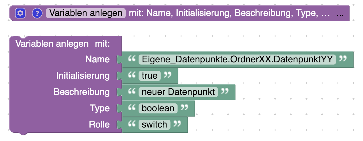

                          Hier ein Switch
                           ![3822_bildschirmfoto_2018-12-28_um_21.36.54.png](/assets/uploads/files/3822_bildschirmfoto_2018-12-28_um_21.36.54.png)
                          Blockly Export
                              <value name="ARG0"><block type="text" id="nSr7Hq~;DUU2#lB+Yj:}"><field name="TEXT">Eigene_Datenpunkte.OrdnerXX.DatenpunktYY</field></block></value>
                              <value name="ARG4"><block type="text" id="/t]#6;-K%9u+eD1jG09@"><field name="TEXT">switch</field></block></value></block></xml>
                          Sieht dann so aus
                          Andere Datenpunkte gehen auch…

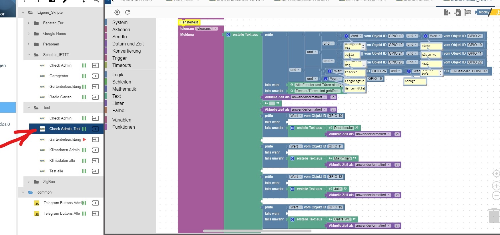

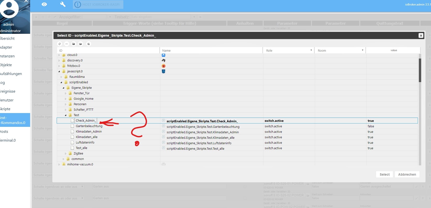

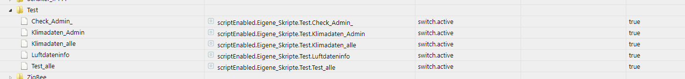

                              hallo,
                              Die kopierten Skripte sind unter "Skripte" ´natürlich zu sehen. Problem ist, dass weder die kopierten noch die importierten Skripte unter Text2Command zu sehen sind.
                              Ich habe es jetzt tatsächlich geschafft, dslraser's Vorschlag zu realisieren. Die angelegten Datenpunkte lassen sich mit Text2Command auswählen und mit true oder false beschreiben. Die Skripte werden jetzt ausgeführt, wenn die Datenpunkte den entsprechenden Status besitzen.
                              Keine Ahnung, ob das die reine Programmierlehre ist, es funktioniert aber ;-)
                              Vielen Dank.
