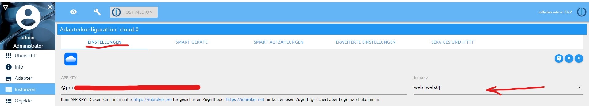

                    @derrapf sagte in [Gelöst] Fehlermeldung iobroker.pro/admin/index.html - Admin ist in Cloud-Einstellungen nicht aktiviert:
                    Hi
                    Ich habe das gleiche Problem.
                    Aber ich finde die oben genannte Einstellung in meinem Cloud Adapter nicht.
                    Ich hab natürlich auch pro.
                    Gruss Ralf
                    Immer Daten sichern!
                    D 1 Antwort Letzte Antwort

                      derrapf
                      @sigi234
                      Ah. Danke. Der Eintrag web0 hat gefehlt.
                      Hab ich jetzt nachgeholt.
                      Und cloud restartet.
                      Allerdings kommt immer noch die Meldung:
                      Gruss Ralf

                            @derrapf
                            Erlaube Zugriff auf Admin!

                              @sigi234
                              Ah, ok.
                              Hab ich gemacht. Cloud restartet
                              Cloud ist auch wieder grün (hat gedauert...)
                              Und jetzt funktioniert es auch. Yippieh!
                              Danke nochmal!
