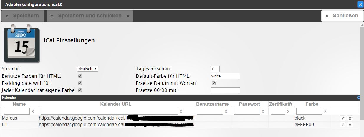

                                        • K Offline
                                          K Offline
                                          ktsalti
                                          bei mir funktioniert es nicht, jedem Kalender eine andere Farbe zu geben. Sie sind immer in Weiß.
                                          Habt Ihr das Problem auch?
                                          Salti
