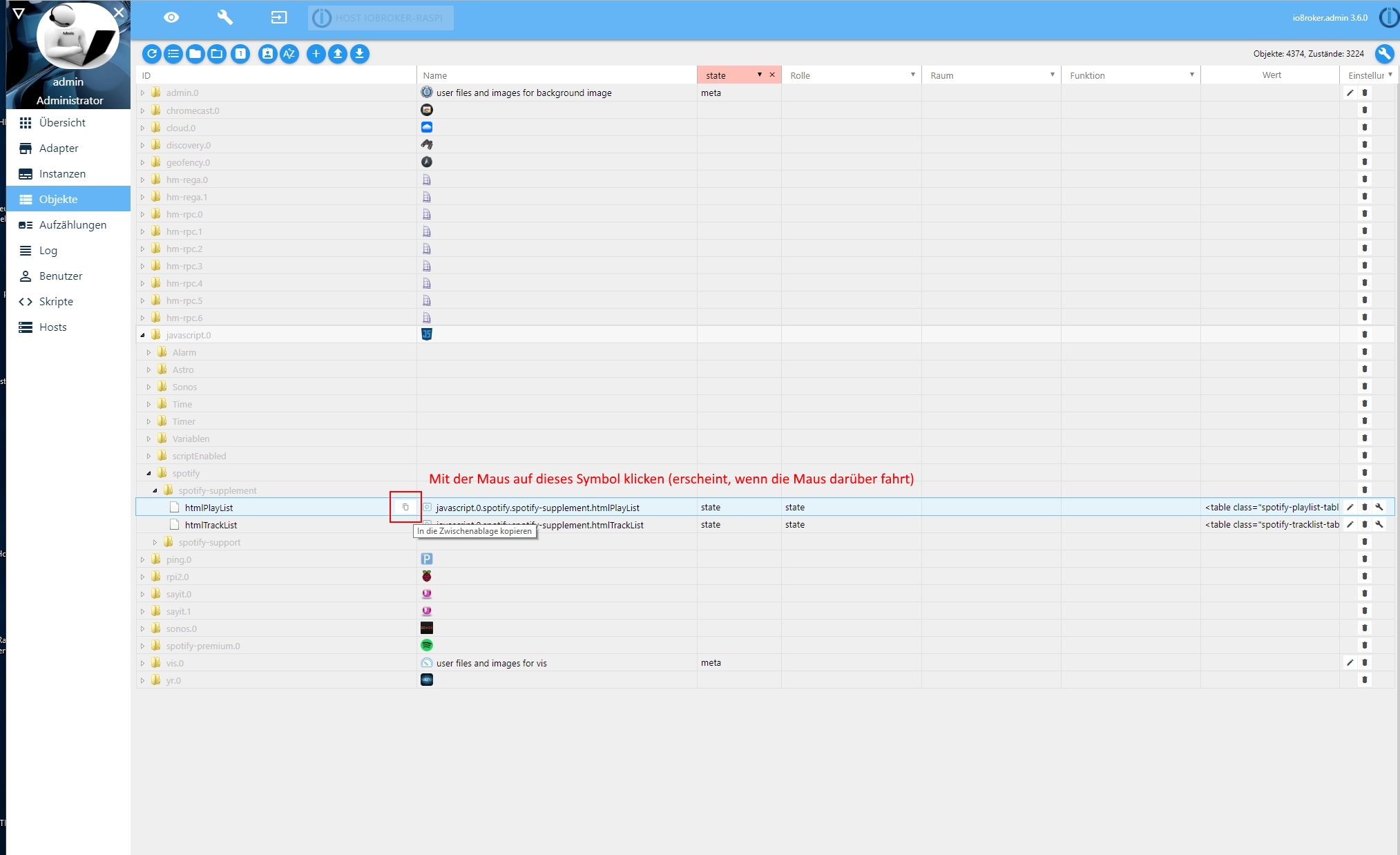

    Wenn alles korrekt läuft, sollten unter Objekte folgender Ordner auftauchen:
    -> spotify -> spotify-supplement -> (hier die zwei Objekte htmlPlayList und htmlTrackList)
    Diese müssten bei der Spalte "Wert" mit einem HTML-Ausgabe gefüllt sein.

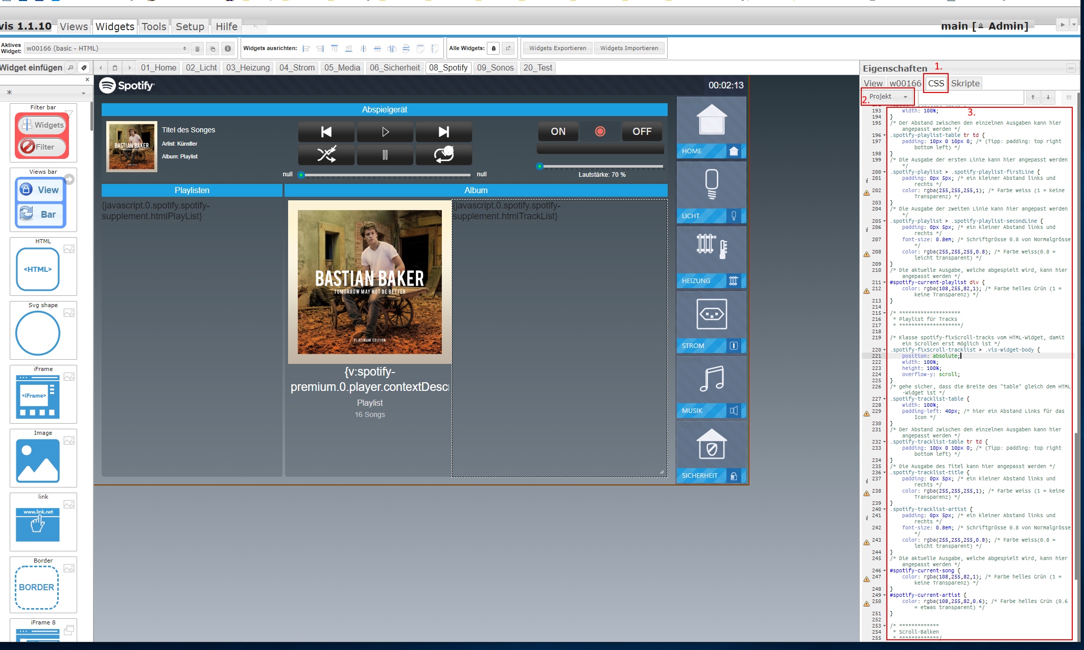

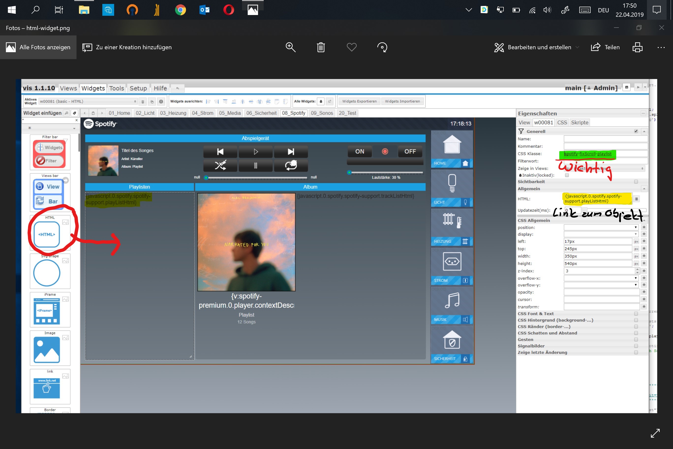

    3. HTML-Widget erstellen
    Jetzt können wir zum VIS wechseln und dort ein HTML-Widget erstellen.
    Bild: welches HTML-Widget und wie erstellt man sie (anhand der Playlist)
    Hat man das HTML-Widget erstellt, hat man auf der linken Seite die Eigenschaften und im Reiter des Widget aktivieren wir "Generell". Es öffnen sich Felder zum ausfüllen. Für das funktionieren der Liste muss im Feld CSS Klasse: folgendes eingetragen werden:
    • Für htmlPlayList tragen wir folgendes ein: spotify-fixScroll-playlist
    • Für htmlTrackList tragen wir folgendes ein: spotify-fixScroll-tracklist
    Im selben Widget müssen wir noch unter "Allgemein" bei HTML: folgendes ergänzen:
    • Für htmlPlayList tragen wir ein: {javascript.0.spotify.spotify-supplement.htmlPlayList}
    • Für htmlTrackList tragen wir ein: {javascript.0.spotify.spotify-supplement.htmlTrackList}
    Wichtig: Bei HTML: mit geschweiften Klammern, sonst geht es nicht!
    Bild: Wie kann der Pfad zu den Objekten kopiert werden
    4. CSS Klassen hinzufügen
    Im VIS unter Eigenschaften haben wir den Reiter CSS. Mit diesem können Klassen in HTML-Code angesprochen und so nach belieben angepasst werden.
    Zuerst könnt ihr im Bereich CSS am oberen Rand links im Select-Menü auswählen, ob die CSS nur für dieses Projekt oder Global für alle Projekte gelten soll.
    Bild: Reihenfolge für den Abschnitt CSS
    Jetzt könnt ihr den folgenden CSS-Code in das Feld kopieren und nach euren Wünschen anpassen. Der Code hat viele Kommentare, welche aufzeigen, für was der Code ist und was geändert wird.

    #spotify-current-playlist div {
    	color: rgba(108,255,82,1); /* Farbe helles Grün (1 = keine Transparenz) */
     * Playlist für Tracks
    /* nichts ändern */
    .spotify-fixScroll-tracklist > .vis-widget-body {
        position: absolute;
        width: 100%;
        height: 100%;
        overflow-y: scroll;
    /* Hier nur padding-left ändern oder löschen, wenn kein Icon verwendet wird */
    .spotify-tracklist-table {
        width: 100%;
        padding-left: 40px; /* hier ein Abstand Links für das Icon */
    /* Der Abstand zwischen den einzelnen Ausgaben kann hier angepasst werden */
    .spotify-tracklist-table tr td {
        padding: 10px 0 10px 0; /* (Tipp: padding: top right bottom left) */
    /* Die Ausgabe des Titel kann hier angepasst werden */
    .spotify-tracklist-title {
        padding: 0px 5px; /* ein kleiner Abstand links und rechts */
        color: rgba(255,255,255,1); /* Farbe weiss (1 = keine Transparenz) */
    .spotify-tracklist-artist {
        font-size: 0.8em; /* Schriftgrösse 0.8 von Normalgrösse */
        color: rgba(255,255,255,0.8); /* Farbe weiss(0.8 = leicht transparent) */
    /* Die aktuelle Ausgabe, welche abgespielt wird, kann hier angepasst werden */
    #spotify-current-song {
    #spotify-current-artist {
        color: rgba(108,255,82,0.6); /* Farbe helles Grün (0.6 = etwas transparent) */
    Nachtrag:
    Für die, die ihren Scrollbar anpassen wollen, können folgenden Code bei CSS hinzufügen und anpassen.
     * Scroll-Balken
    /* Breite des Scrollbalken */
    ::-webkit-scrollbar {
      width: 5px;
    /* Hintergrund des Scrollbalken */
    ::-webkit-scrollbar-track {
      background: #f1f1f1;
      border-radius: 2.5px;
    /* Farbe des Schiebers mit Rundungen */
    ::-webkit-scrollbar-thumb {
      background: #888;
    /* Schieber wenn Maus darauf ist */
    ::-webkit-scrollbar-thumb:hover {
      background: #555;
    Dies sollte es auch schon gewesen sein. Das Skript ist an den Adapter gebunden, und kann nur laufen, wenn der Adapter auch läuft. Das Script wurde von mir nur auf einem PC getestet, daher kann ich keine Garantie für Tablets und Mac's übernehmen. Hoffe aber alles läuft jetzt wieder.
