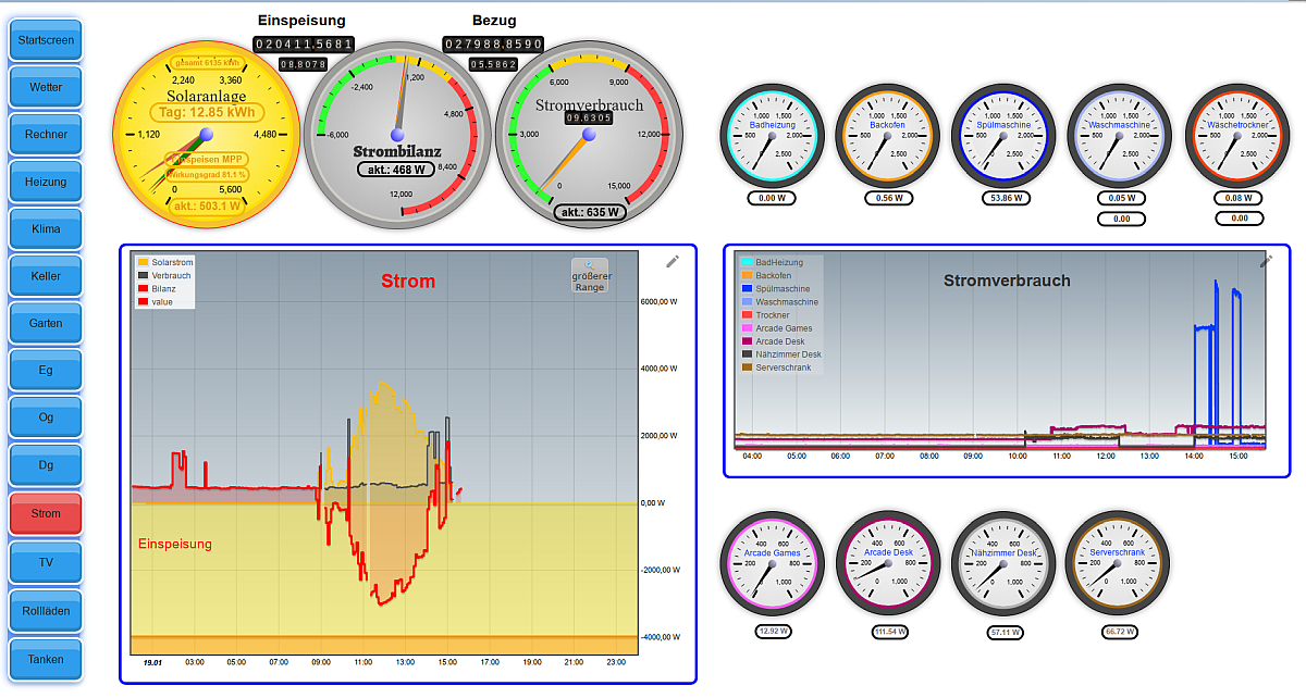

      auf der gauge rechts oben sind beide Strings und die Gesamtproduktion (schlecht) zu sehen
      Hier aktuell vom Handy

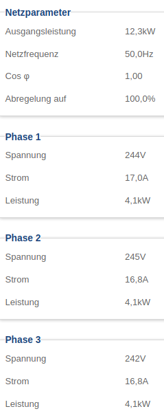

        entsprechen im Webinterface diesem:
        interessant ist aber die PV-Seite die noch nicht erfasst ist:

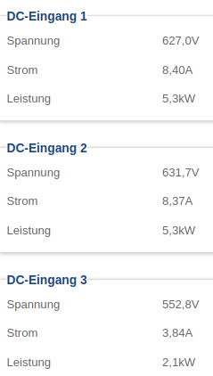

          @mkrobe die sollten drin sein - du hast noch drei Strings 😢 ???
          meinen alten Piko hat der Soalrteur zerschossen und mir dann den neuen mit nur noch zwei Strings eingebaut
          mkrobe 1 Reply Last reply Reply Quote 0

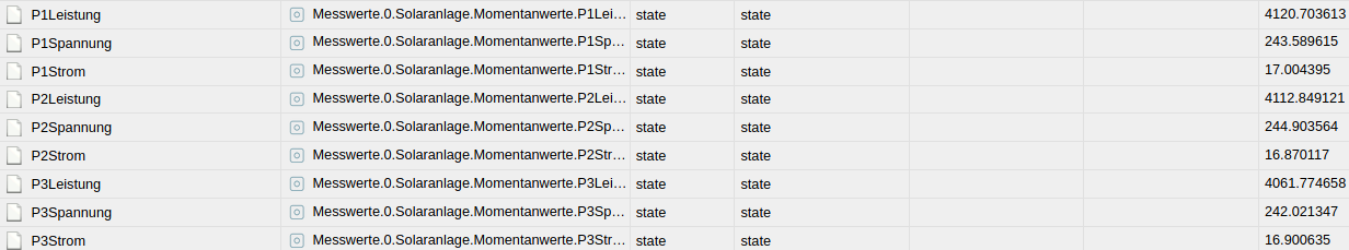

                                  Script läuft, aber ist eigentlich wie das alte, es werden nur die Leistungswerte "Netzseite" angezeigt, nicht jedoch die Leistungswerte der PV-Strings.
                                  Homoran 2 Replies Last reply Reply Quote 0

                                      • mkrobe
                                        mkrobe last edited by
                                        ....jetzt läufts, Vielen Dank!

                                            Ich habe einfach die Paramter geändert:
                                                //PV String 1
                                                ID_P1Spannung = 33555202;              // in V
                                                ID_P1Strom = 33555201;                 // in A
                                                ID_P1Leistung = 33555203;              // in W
                                                //PV String 2
                                                ID_P2Spannung = 33555458;              // in V
                                                ID_P2Strom = 33555457;                 // in A
                                                ID_P2Leistung = 33555459;              // in W
                                                //PV String 3
                                                ID_P3Spannung = 33555714;              // in V
                                                ID_P3Strom = 33555713;                 // in A
                                                ID_P3Leistung = 33555715;              // in W
                                            Da mich die Netzwerte nicht interessieren.
